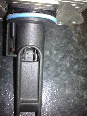

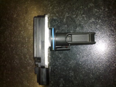

Napřed mi začaly lítat otáčky. Začínalo to když jsem tomu dal tak nad 4t otáček, pak se to samo ustálilo, nebo při večerním odjezdu z práce se to také ustálilo. Při čekání na servis se mi při jednom rozjezdu rozsvítila i kontrolka motoru. Po předání servisákovi mi bylo řečeno, že při napichnutí na PC (na jiném fóru jsem se dozvědel, že uvedené kody dělá klasická diagnostika napojena na OBDII
P0171 Směs (řada 1) příliš chudá směs
*P0174 Směs (řada 2) Příliš chudá směs
Údajně zkoušel nějak přenastavovat klapky či co a vše se dalo do kupy, ALE po ujetí cca 50km se při rozjezdu opět rozsvítila kontrolka
Přijde mi, že auto jede OK, ale při rozjezdu se mu nechce.
Vygooglil jsem že by to mohly být problémy s MAF nebo TMAP (vůbec nevím jestli tam něco takového mám), problém s lambdou, děravý výfuk, děravá hadice sacího potrubý (v to doufám nejvíce, protože jsme tam už jednu v létě měl
Neměl někdo podobnou závadu?
Je možnost při jízdě s těmito závadami poškodit motor?
