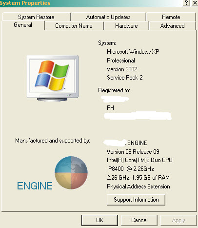

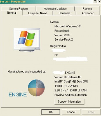

popravde, nas operacni system je sice zalozen na jadru WinXP, ale je to custom edition proto ta moznost - prikladam screeshot z notebooku pro zajimavost.Dzefer píše:to je nejaka microsoft zalezitost, ak mas viac nez 4gb ram, winxp ani myslim vista ti neponuknu hibernaciuAberF píše: "winxp s ram>4GB nejdu vobec hibernovat" - tak to si osobne nemyslim protoze v praci mi to tak na desktopu bezi cely tyden bez problemu...

AberF: teraz som nejako mimo, sak tam mas <2gb
- AberF
- Příspěvky: 415
- Bydliště: Předboj, Pha - Východ
Re: Hibernatori a IT maniaci sem!
citej posledni prispevek na prvni strane
ja psal ze to mam na desktopu
to ze mam stejnej system i na notebooku je preci fuk, ten screen sem sem daval je pro info
