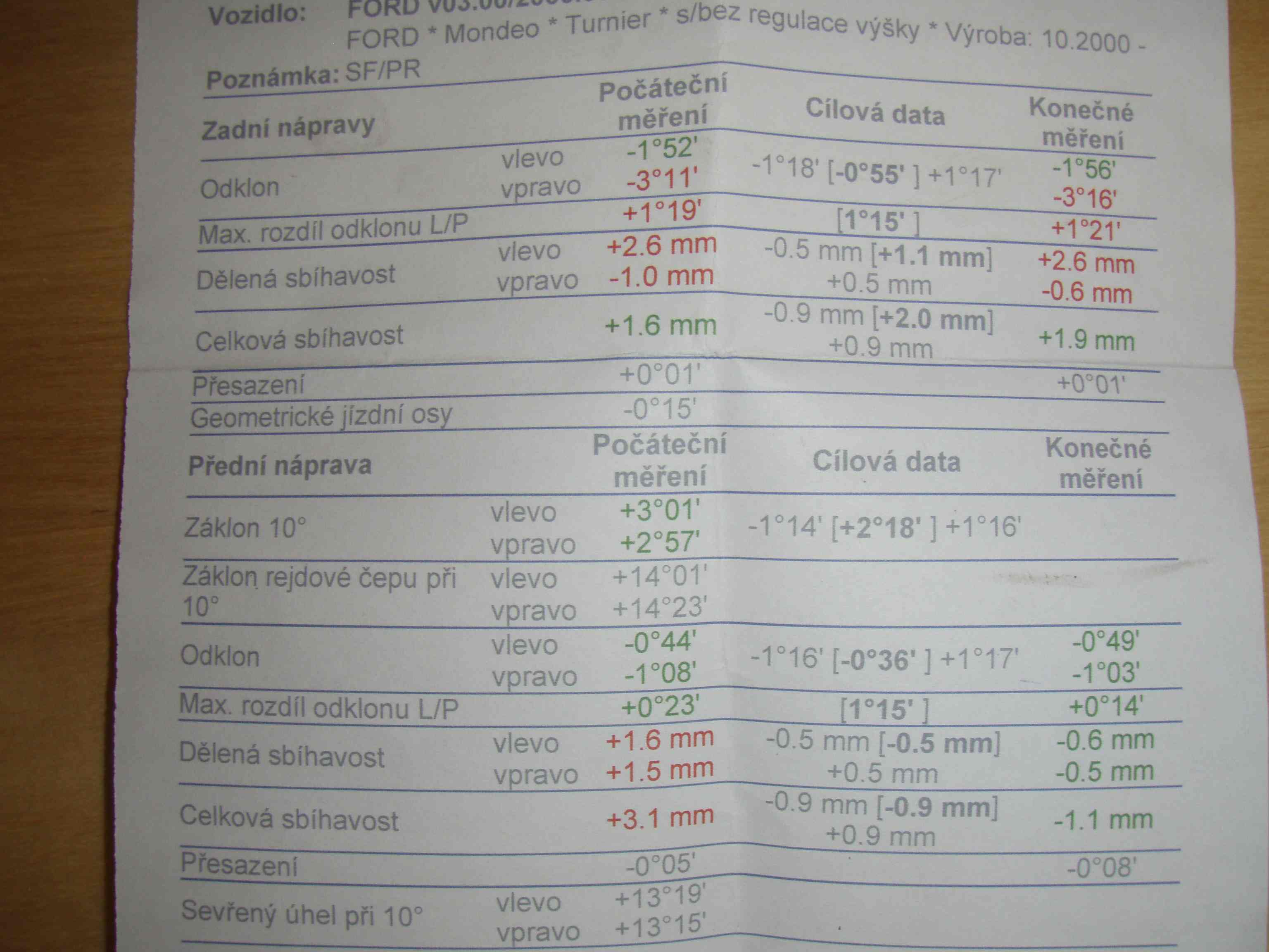

Z duvodu sjíždění vnitřku pneu na zadní nápravě jsem byl na geomet. A při seřizovaní zjištěno že nejde seřídit zadek šrouby povolit jdou ale pravá strana už je vytočená na doraz, co s tím? přikladám foto.
