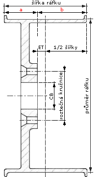

Opravdu záleží i na šířce pneumatik. ET je vzdálenost dosedací plochy disku od středové roviny disku
Takže je nejlepší vědět, jak daleko je střed kola od tlumiče, a od té roviny měřit podle šířky pneumatiky jak směrem k tlumiči i ven k lemu blatníku ... snad jsem to dobře popsal ...
- Přílohy
- rafek.gif (7.4 KiB) Zobrazeno 7600 x
