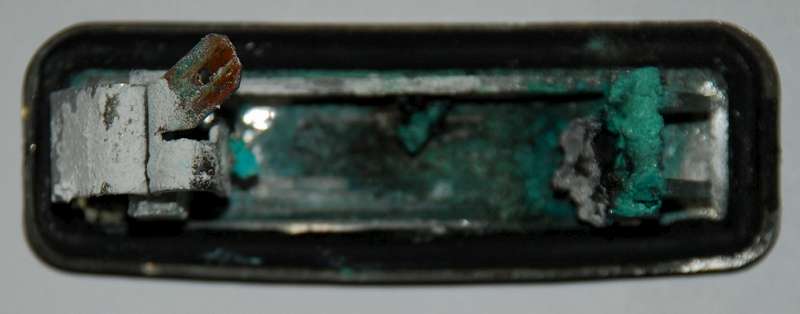

Prestalo mi svitit leve osvetleni RZ, obe jsem menil na podzim loni. Dnes jsem se k oprave dostal a toto bylo leve (uhnil komplet kontakt svetla a pul dutinky na kabliku, lista byla zatesnena resistinem, protoze nejde odsroubovat, jeden sroubek se protaci):
