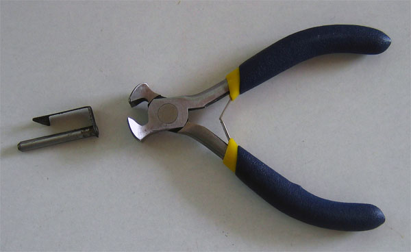

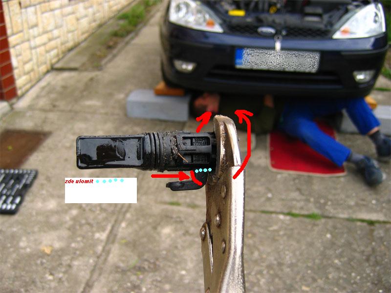

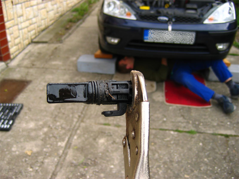

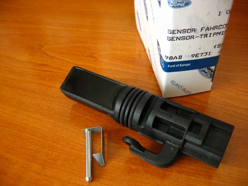

Také jsem před pár dny měnil senzor rychlosti,protože čím dál častěji padala ručička ukazatele na nulu a vypadávalo počítadlo kilometrů.Výměna trvala se vším všudy 20 min v domácích podmínkách i se zkušební jízdou.Po přečtení zdejších zkušeností s výměnou to bylo až podezřele snadné.Tři dny předem jsem obstříkl senzor a zajišťovací kolík uvolňovačem závitů.Na kolík jsem šel s malýma cvakačkama a vytočil ho bez poškození.Senzor jsem vzal do kleští (takové ty kleště kde si zaaretujete stisk)a vyvyklal jsem ho ven.Moc místa tam není,ale vše jde udělat z pod auta,pokud si ho trochu přizvednete.Nám stačily dva bloky a malé fošínky.Šlo to poměrně snadno.Klíčové bylo zřejmě si dopředu obstříknout senzor uvolňovačem.Čest práci :)

hezky nafocene , akorat kdyz budes mit 98-99 tak ten kolik nevyndas ani párem volů .

Foki zřejmě ví o čem mluví. Zničil jsem dvoje (levné) štípačky než jsem kolík vytáhnul. Křeče v rukou a hodně sprostých slov a pak ještě trápení s plastovým čidlem.

mazat a klestema jakoby vytacet ale jen sem tam , jako povolovat v zavitu , ale je tam riziko ze ho pretrhnes a to se pak musi navrtat dira a vytacnikem se to pokouset vytahnout , nedavno jsem to delal cca 6 hodin nez jsem ho dostal ven a to uz jsem premyslel ze vyhodim prevodovku .

no já s kamarádem už jsme nad tím taky přemýšleli. ale při tom vytáčení tomu brání ty drážky, co má na sobě ne?? my jsme to prostříkli prostředkem na uvolnění zarezlých závitů a tak to zkusíme v úterý, protože budeme ještě měnit kulový čep vnější :(

tohle udelej na to starem cidle
