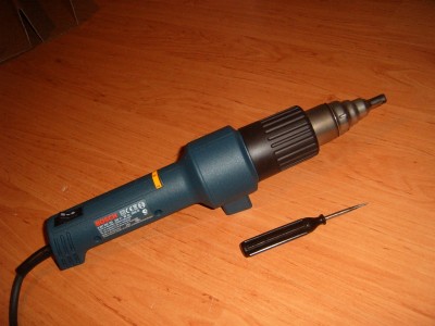

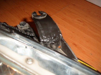

Dneska jsem uz koupil konecne redukcni trysku na 9mm, jelikoz kamos si naboural auto a urval drzaky svetel a potrebuje je expres zavarit. Zkousel jsem to na svem starem svetle, takze jsem pouzil hrubou silu urval drzak a pak jsem jej varil zpatky
Prekvapilo me ze to jde docela snadno varit.. kazdopadne toto je jen zacatek, varit vetsi "plochy" bude narez co se tyce slícování a estetiky. Prikladam dve fotecky: pracovni nastroje a "opravene" svetlo (der navic v nem si nevsimejte, je uz cele rozkuchane z drivejsich pokusu)

a pridaval si aj matros?
- Příspěvky: 19244
Re: Horkovzdusna pistole
jj chce to pridavat drat
