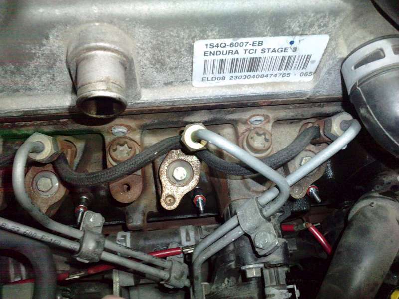

Dnes jsem menil mimo jiné i žhavící svíčky.Po sundání plastového krytu motoru (2 šroubky),odšroubovaní chladiče vzduchu (4 šrouby,2 sk pásky a vycvaknutí zásuvky) nádhernej přístup ke všem 4 svíčkám.

Ahojte, ja som tiež dnes vymenil všetky zhavice, pri kontrole starych na baterke sa ani jeden nerozsvietil - vsetky zle.Treba si dat pozor na maticky ktore drzia ten cerveny kabel,do orecha na gole si dajte vazelinu, nech nemusite hladat matice niekde pod cerpadlom. povoloval som intercooler ,hadicu od vika ventilov, drziak mierky oleja pre pristup k zhavicu na 4 valec

roman.svatos - svíčky povoluji stejně jako "M.P", trubkovou desítku nasadit na svíčku a na opačném konci osmičku (devítka se nevejde)do třináctky golasady
malond - v příručce jsem tuším vyčetl utahovací moment žhavících svíček - 15Nm

Bez momentového klíče by se mělo dotáhnout a pak utáhnout ještě pootočením o 30 stupnů. Přetažení, tj. utažení víc, je špatně.
Mně šly povolit bez páky, normálně ořech, nástavec, malá ráčna (délka tak 15-20cm - malá gola) a bez problémů. U TDCi je potíž s místem, zvlášt 4. válec ...

na zkousku svicky, nemusis vymontovat ven,ale odelej cerveny kabel ze svicek dej ho bokem a propoj svicku dratkem jak tam byla ta maticka druhou stranu dej na zarovku a jeste jeden dratek od zarovky na baterku na plus kdyz se rozsviti tak je zhavic ok jak ne tak je ko a to provedem u vsech zhavicu

Pro dotažení jsem použil digitální momentový klíč do 30 kN a dotáhl jsem cca 16 Nm (doporučený rozsah je 15 - max. 20 Nm).
Výměna proběhla hladce, na zahřátém motoru - krátkou jízdou cca 4 km a původní svíčky, které jsem vymontoval byly 10V BERU.
Po demontáži vypadaly celkem dobře, pouze s lehkými stopami opotřebení v oblasti špičky cca 7-8 mm. Všechny tak stejně opotřebené.
Namontoval jsem 10V NGK D-POWER 27 (Y-524J).
