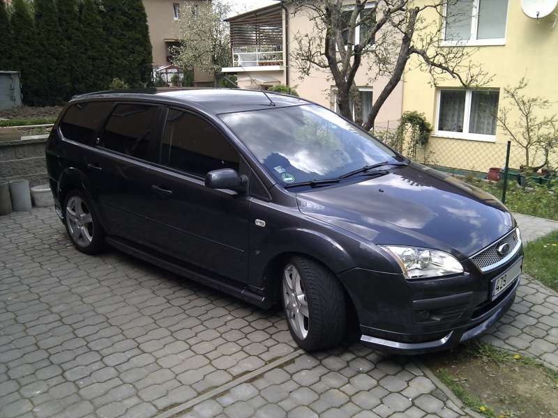

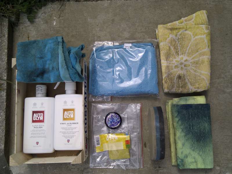

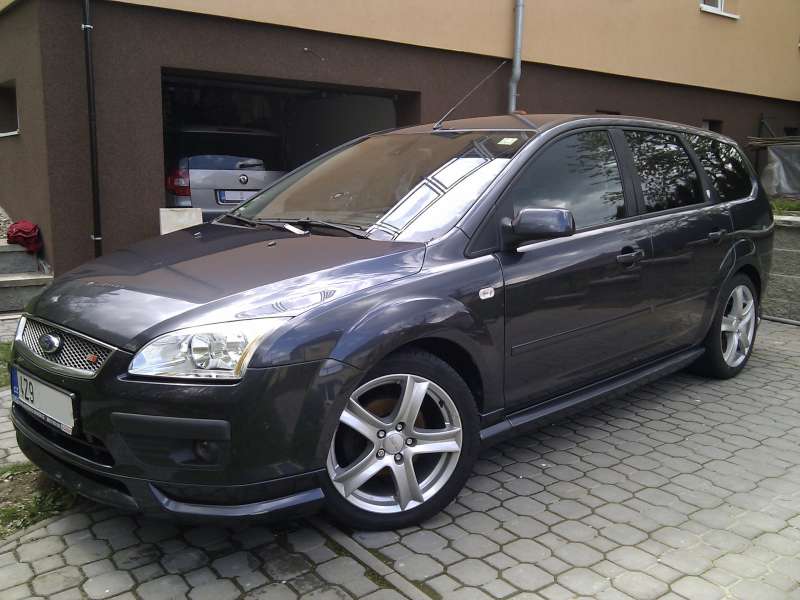

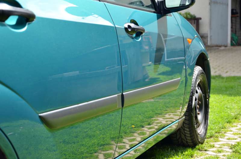

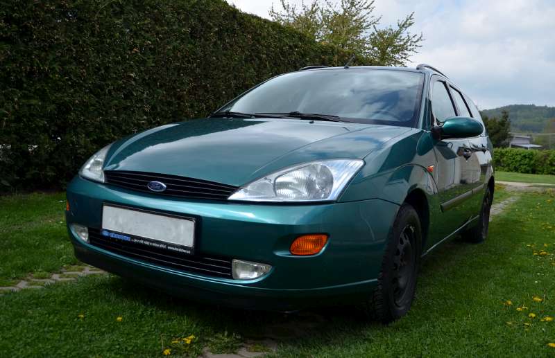

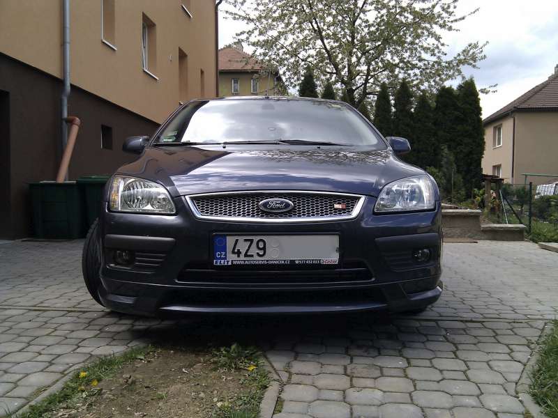

Taky se pochlubím, velikonoční mytí a voskování:
1. Mydlení smetáčkem se šampónem.
2. Mytí wapkou.
3. Clay. Lubrikant šampon na vlasy s vodou v rozstřikovači na kytky.
4. Mytí wapkou.
5. Sušení ručníkem a mikrovláknovou utěrkou č.1.
6. Podle předchozích pokynů káva rozpustná s mlékem.
7. Auto Glym Super Resin Polish.
8. Leštění mikrovláknovou utěrkou č.2.
9. Dodo Juice Blue Velvet (2. vrstva po kroku 7).
10. Leštění mikrovláknovou utěrkou č.2 z druhé strany.
11. Na vnější i vnitřní plasty Auto Glym Vinil & Rubber Care (+ úklid interiéru).
Práce asi 8 hodin.
(Za pár hodin po dokončení jsem stihl i déšť :-) )

Smetáček rozhodně ne.

Mnagista 4Z9? hmm taky mam 4Z9 ale nemam tak pěkný auto jinak vyšudlený to maš luXusně :)

Co to máš za paket je moc pěknej :palec_nahoru:

A že ta naše barva prokoukne po takové kůře, co ? :lol: Dobrá práce :palec_nahoru: ...ale smetáček bych raději, být tebou, vypustil úplně :!:

phofy píše:Co to máš za paket je moc pěknej :palec_nahoru:
Děkuju. Paket je "MS Design", vepředu na masce si všimni vedle Forda červeného loga.

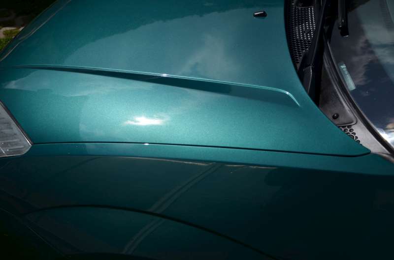

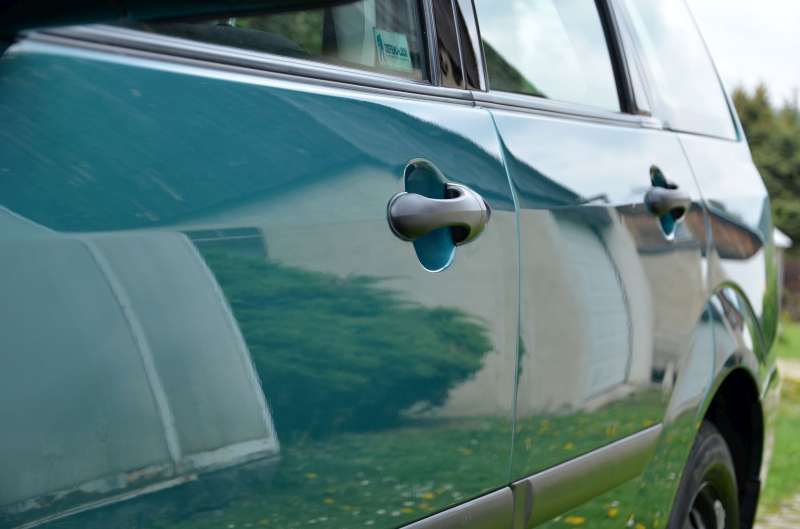

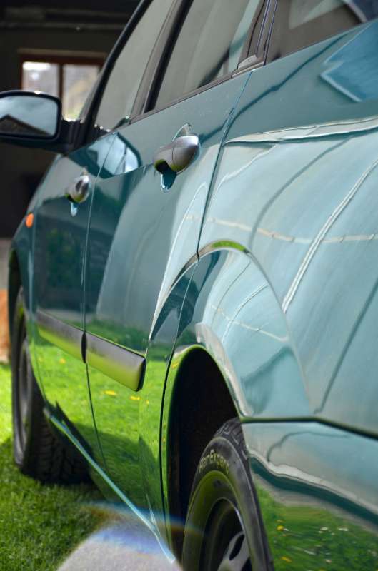

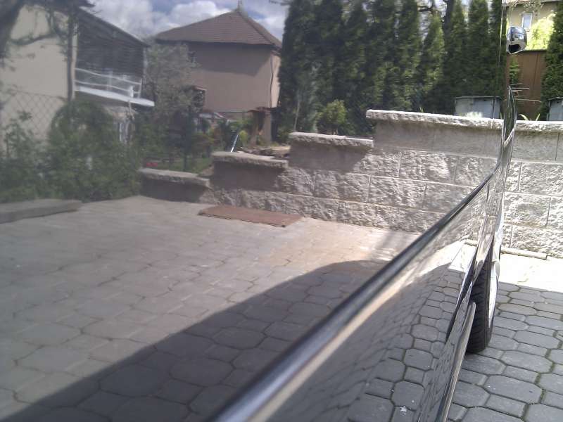

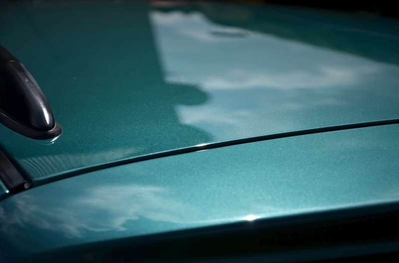

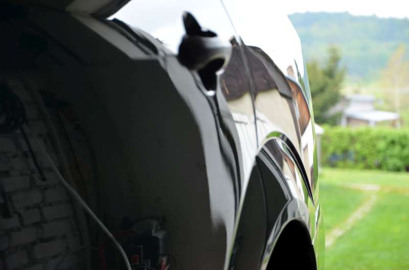

Praktická ukázka detailingu :twisted:
mouse
Příspěvky: 3035
Registrován: 18.03.2011 14:37
Bydliště: Praha 5
Re: Detailing, aneb pořádné mytí auta (bez Tempa a Želvy)
Příspěvek od mouse » 27.04.2014 14:02
a co všechno jsi použil ?
jinak :palec_nahoru:
Miguelicek
Příspěvky: 2745
Registrován: 09.08.2008 16:31
Příspěvek od Miguelicek » 27.04.2014 20:49
Klasika, dekontaminace laku, clay, dvě leštičky, Menzernu a Cquartz s Reloadem :palec_nahoru:
