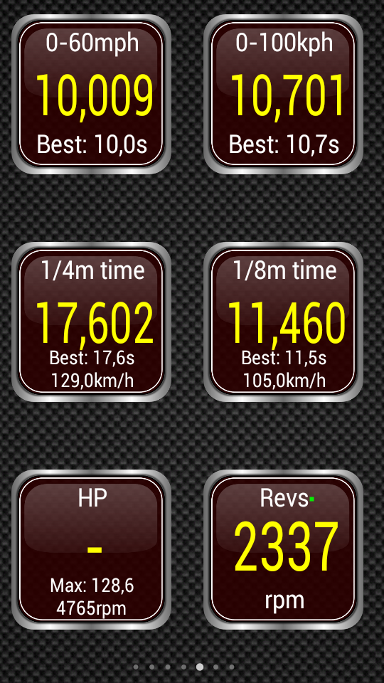

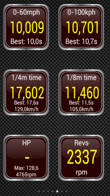

Před nějakým časem jsem testoval zrychlení z 0-100 km/h a podařilo se mi dosáhnout papírových hodnot.
Včera jsem ještě trochu potrápil spojku a dostal jsem se o destinku pod oficiální udaj výrobce
Možná pomohl studenější vzduch (asi 12°C) a otevřený fitrbox - má to pak takový hrubší zvuk

Jakou to máš aplikaci na to měření zrychlení atd?
Ford Ranger, 2008, 2.5 TDCi
MK2
- Příspěvky: 4585
- Bydliště: Kolín, Nedašov
Re: Motor 1,6 a 1,6Ti-VCT
Torque Pro (v1.6.20) pro Android telefony + samozřejmě ELM327 Bluetooth
