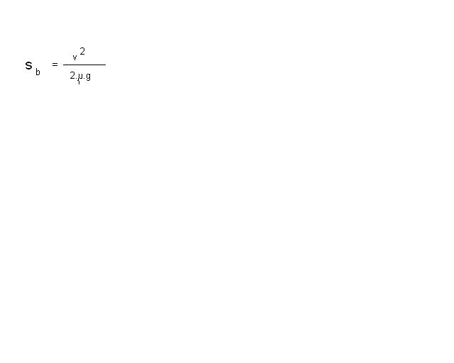

no nie je to celkom tak. musim najst niekde v casaku ako to pocitali a urobit scen. Tak iny priklad - aquaplaning - cim sirsia guma, tam vyssia moznost ho dostat.

kdybys to nasel, tak bych byl rad
Me to furt nejak hlava nebere a kdyz se nad tim snazim logicky dumat, tak me to vychazi spis jinak....

tu mas vzorec brzdnej drahy. tam sa nikde nezadava sirka pneu
Kde v - rychlost
u - sucinitel priľnavosti pneumatik (mokry lad - 0,05, suchy lad - 0,1, sneh - 0,2, mokra cesta 0,4, sucha cesta - 0,8)
g - gravitacne zrychlenie
Kde v - rychlost
