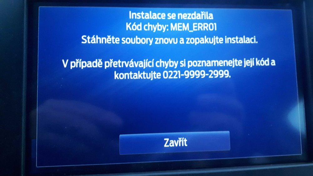

Příspěvek od kefozo » 02.03.2021 20:37
Ahoj omlouvám se dávám to sem podruhé, ale zatím jsem to nijak nevyřešil
mohl by mě někdo prosím pomoc? Mám sync3 verze 3.4 20136
Nedaří se mě nainstalovat tato aktualizace : Map_8160020691_Update.zip
Po vložení flash do usb vyskočí tato obrazovka
Děkuji

Příspěvek od Kaspik » 02.03.2021 21:17
MEM_ERR znamená problém s pamětí - nedostatečný místo na interním úložišti auta. Stane se to například pokud se přeruší minulá aktualizace - nestalo se ti to? Pokud ne, bylo by dobrý zkusit dostat informace o úložišti z auta (třeba pomocí APIM utility pokud máš kompatibilní auto (BACHA NA TO) - více na CyanLabs - https://community.cyanlabs.net/t/tutori ... ility/1856). Pokud se ti do toho nechce, zkus resetovat systém, nebo znovu reinstalovat Sync jako takovej (instalace Syncu bývá menší než mapy, a resetuje zařízení).
Mimochodem - o jaké auto se jedná? Máš tam Sync 2.3 z výroby, nebo pomocí návodů tady ručně dodělávanej?

Příspěvek od kefozo » 02.03.2021 21:59
Mondeo 2019

Příspěvek od kefozo » 02.03.2021 22:15
Tovární nastavení jsem už zkusil, nepomohlo to.Minulou aktualizaci jsem nijak nepřerušoval , jenom mě to neudělalo ten log soubor na potvrzení aktualizace , tak jsem tomu pomohl jak tam psali.Nevím jestli mám odvahu na ten APIM. Abych tam něco nepodělal

Příspěvek od Kaspik » 03.03.2021 09:47
Pokud máš ještě pořád instalačku předchozího SYNCu, dej jí tam znovu a udělej tu aktualizaci znova jako přeinstalaci. :)

Příspěvek od kefozo » 03.03.2021 10:08
Bohužel už nemám
