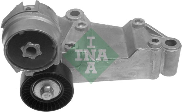

No tak já přidám také svojí zkušenost - nejprve pískalo auto jenom trochu, nechal jsem tak nějak mi to nevadilo. Potom asi za dva měsíce už to bylo znatelně slyšet tak jsem dal k známému do servisu. Ten mi řekl že to dělají obě kladky že se musí vyměnit, bude to stát asi litr i s prací, říkám to je Ok, tak že jo. No a na druhý den mi volá, že to vyměnil ale pořád to píská. Na vině že je údajně nějaká pružina která se časem unaví, nová v autokelly 4200 kč ale že na vrakáči je ve slušném stavu a chcou za ní 1000kč. No tak říkám že jo ať to teda vymění, že to dnes už nestihne, takže až zítra. Tedy suma sumárum 2500 kč s prací

Ja ked som kúpil focusa, začalo mi to pískať, mechanik zistil, že je to nejako ložisko na klíme, vraj sa nedá vybrať, tak som zhánal kompresor klímy z druhej ruky, že tam by sa to dalo nejak zložiť, ok zohnal som za nie malý peniaz, dodal som mechanikovi. Ten to spravil. Neprešiel ani týžden a začalo to pískať znovu. Tak som šiel za mechanikom, čo mi doporučil kamárat, ten samozrejme nakidal na toho predtým, že vôbec nevimenil kladku, ani remeň, to samozrejme on spravil, Vymené auto šlo ticho, ....... asi 1 - 2 mesiace cca. Tak som mu ho zaniesol speť, tam zistil nejaké iné ložisko, tiež sa vymenilo. Odvtedy pravidelne v zime riešim pískanie, samozrejme aj túto zimu ... už na to nemám nervi ...

Taky jsem si prošel peripetiemi s klínovým (drážkovým) řemenem.Po výměně dvou kladek a neoriginálního řemene byl klid asi jen dva dny,potom se při studeném motoru po nastartování ozývalo nepříjemné popiskování od řemene,které utichlo po pár minutách. Když jsem namazal drážky mydlem tak byl klid,tím jsem vyloučil že to může dělat některé ložisko nebo kladka.Konzultoval jsem to s mechanikama a ti tvrdili,že je řemen dlouhý,málo napnutý,prokluzuje atd. Na moji připomínku, že s originálním řemenem jsou dobré zkušenosti,viz příspěvek od fplisek na str.5 ,se mi vysmáli,že řemen jako řemen jen originální je dražší.
Tak mi to nedalo a šel jsem koupit originální řemen Motorkraft za cenu 570,-kč s DPH
a už týden nevím co je to pískání řemene.Prostě klid.
Za ten neoriginální jsem dal 790,-
Takže opravdu ten originál řemen se vyplatí koupit a budete mít klid od výměny.

Mně to ze začátku pískalo jenom trochu tak jsem to nechal být, asi za měsíc se to už nedalo vydržet, tak jsem si tu přečetl že koupit jedině originál řemen ne jiný, začal jsem tedy výměnou řemene a myslel jsem že to bude pokračovat kladkama, ale hned jak jsem ho vyměnil tak už mám asi 2,5 měsíce pokoj, takže je pravda když řemen tak originální...

V zimě se mi začlo pískání od drážkového řemenu ozývat zase - orig. řemen měl ca 35000 km. Zkusil jsem nějaký ten sprej, který se dá koupit v autopotřebách a má zvýšit tření a oddálit pískání řemenu - zbytečný. Aspoň jsem ale zjistil, že píská fakt řemen (po nastříkání spreje se pískání zhoršilo) a ne nějaký ložisko - jelikož jsem měl už všechna vyměněná, tak jsem podezříval altík.
Dal jsem řemen Dayco ve správné délce (1715 pro klimu) a je klid...

Zdravím,mně to pískne jen při startu a vypnutí motoru jinak je klid.Mám za sebou výměnu kladky(napínací) a řemenu,ale mechanik říkal,že to může dělat i volnoběžka na altíku.Nevíte někdo co to může stát?Jinak FF1 1.8TDCi 74kw r.v.4/2004

mě to píská jen po ránu,a byl sem s tím u automechanika a ten se díval na celý napínák,a říkal že mám vůli v ložisku a že samotné ložisko nelze vyměnit tak budu muset prý koupit nový žebro za 4000kč v autokelly,ale mám ted nabídku na nový žebro jen za 2400kč což je super,ale peníze nejsou, takže až o prázdninách až pudu na brigádu

volnobezka stoji 85€ + a este si priprav 2 ks loziska 6303 2RS do toho drziaka
pokazena volnobezka robi vela problemov a spali remen!!
