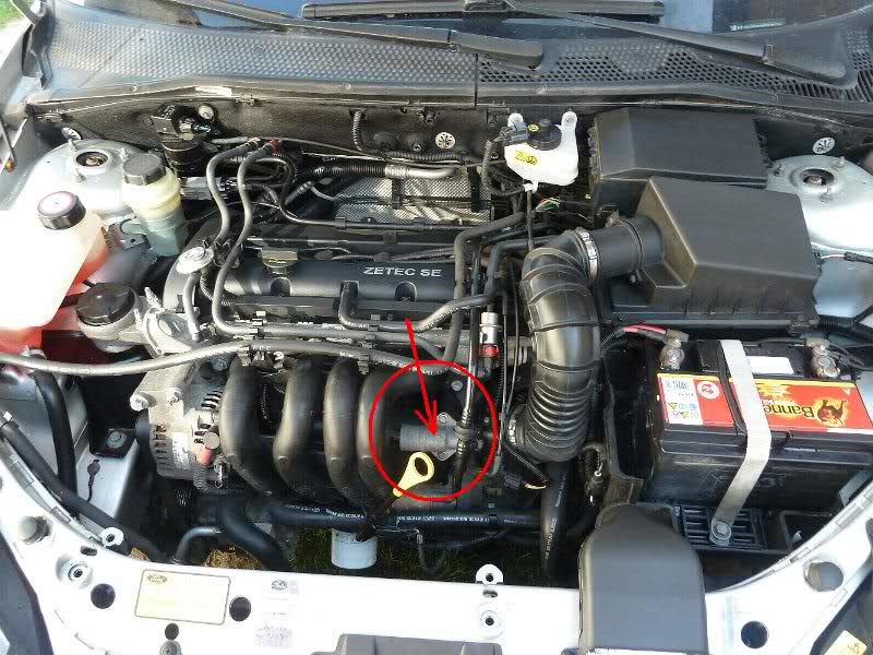

Dobry den. Mužete mě zdělit kde se přesně ventil volnoběhu nachazi u focusu 1,6 Děkují
Nonid
Příspěvky: 5275
Registrován: 05.12.2012 21:07
Bydliště: Práááha - Vyšehrad!
Re: za studena špatně startuje 1.6 16 v
Příspěvek od Nonid » 02.02.2015 22:42
tu

Dobry den. Jak se odděla ten přivodni kabel, kde a jak se ma ten konektor zmačnout, dobře tam nevidim, špatny přistup mam k tomu konektoru. Děkuji

Vento: Je to klasickej s pojistnou packou, chce to trochu hledat na nem :)
