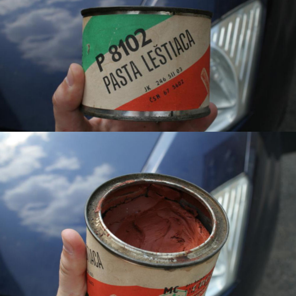

Tak jsem na světla mrknul taky. Udělal jsem to ale trochu jinak. Táta vytáhnul nějakou pastu (viz obrázek), kterou to šlo pěkně. Pak jsem vytáhul i tempo a taky to pomohlo. Ve většině částí jsem nepoužil šmirgl, ale v místech, kde byli "žlutý mapy", tak jsem to pošmrdlal a následně rozleštil tempem nebo tou pastou. Zkoušel jsem a testoval a tempo asi teda vyhrálo. Nakonec jsem to pro jistotu přeleštil McBritem
Jednou jsem si to koupil, tak jsem to chtěl zkusit. Přecijen jsem si nadělal do světla mikrorýhy, který by se mohli zaplnit prachem. Asi to neni nejlepší nápad, ale myslim si, že něco, co leští tak, že zanese mikrospáry, by mohlo být dobrym nápadem. Uvidíme, jak budou vypadat po roce provozu.

pisal som to sice do ineho threadu,... ale leštil som škrabance na okuliaroch pastou Displex
je to síce malá tuba určená povodne na sklícka mobilov ale funguje to aj na iné lesklé plasty... čím silnejšie sa tlačí tým viac to zahladzuje škrabacne a matné miesta a po vytvrdnutí polymeru je to ako zrkadlo... 100% doporučujem... aj ked jedna tuba možno na jedno svetlo (možno aj obe) cena cca 5 €
ak by bol na svetle velky bordel tak namokro 2000kou smriglom a je to potom prelestit...
(obavam sa ze tu staru socialisticku pastu uz asi tazko dneskaj dostat
, ale ako vidno funguje to)
