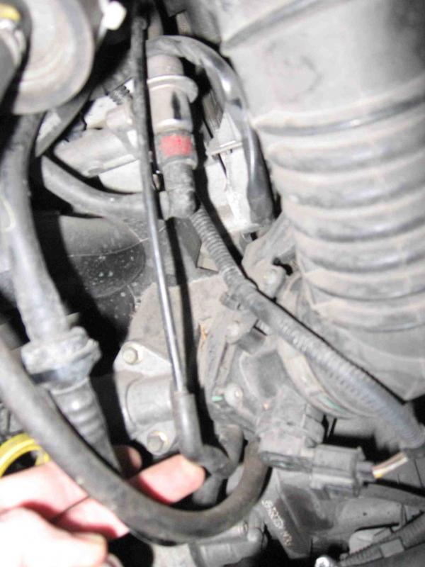

tady je ještě detail, tu hadici co ty myslíš je asi ta pod prstem, koukni ještě na celkové foto tam jde vidět, že to jde do reduktoru.

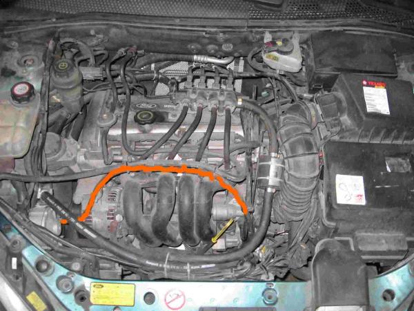

barevný šlauch vede z reduktoru (snad se to tak jmenuje) a vede dolu někam do vzduchového potrubí viz. foto detail - je to ta hadice pod prstem
omlouvám se za špinavý motor
a jak jsem se tak díval na ty foto co tady jsou tak já tam mám nějak hodně káblů a hadic oproti vám

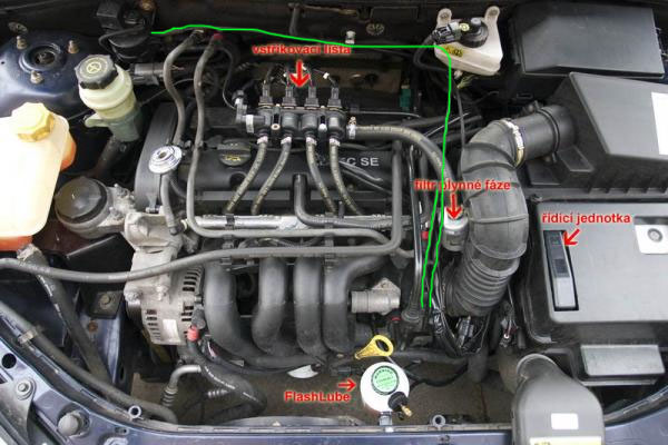

Ja to mam pripojene do cerne kulate veci (skrtici klapka?) jak jsem zakreslil do tveho obrazku.
Jinac bych souhlasil s tim ze to napojis taky na tu hadicku od reduktoru, to asi bude spravna volba...
Jinac to ze tam mas vic hadic to se ti jenom zda - reduktor mas umisteny na opacne strane nez ja, takze je videt hadice s teplou vodou co k nemu vede na predehrev plynu, je videt hadice s plynnou fazi s filtrem co vede do listy atp. Nemyslim, ze umisteni reduktoru hraje nejakou roli...
Jinac ty dve hadicky na ktere to chces napojit tam mam taky, jedna z nich vede doprava nahoru k nejake nadrzce co vlastne ani nevim co je - je kousek nad nadrzkou pro olej do posilovace rizeni. Koukam ze ty ji tam nemas, tak to budu muset pozistovat co to je vubec za udelatko
Mrkni, zakreslil jsem je zelene

Tak už je potom, prdl jsem to na nějaký šlauch co tam vedl za klapkou do sání a zatím to nasává mám to na 5 kapek za min, ale jak jsem se na to více koukal a rozebral to sání a klapku, nebot jsem to radeji chtel navrtat nez to dopojovat pres to téčko, tak si vůbec nejsem jistý jestli ten olej který je nasáván do sání se vněm fakticky tak rozprskne a rozloží do nasávaného vzduchu jak je nakresleno na obrázcích od krabice. No ale co už. že.
