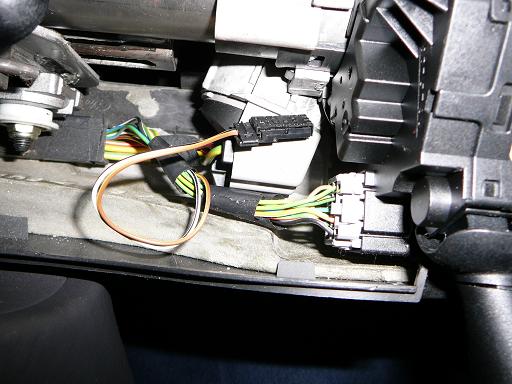

Mám problém s PP - před pár dny mi přestal ukazovat info o dojezdu. Pak jsem měnil baterii a údaj se znova objevil. Jenže neukazuje dobře - místo aby kilometry ubývaly s ubývající naftou, tak naopak přibývají. Stalo se to už někomu? 8O

Tak musím konstatovat jedno, néní předpříprava jako předpříprava :!: :idea: v mém případě předpříprava znamenala pouze tu část v kabině, čili kablík k teplotnímu čidlu a káblík k hladině ostřiků prostě v mém autě néni. :evil: :idea: tak to bude asi kus od kusu jiný.

no, tak to teda koukam..a v tom konektoru u BC ty dva draty (pin 10 a11) pro cidlo mas ? Jestli jo, tak by stacilo pouze do toho konektoru v motorovem prostoru zavest dva draty pro to cidlo...Jinak by asi nezbylo nez to tahnout tou pruchodkou u dveri a pak kolem blatniku ...

Mam taku otazocku pin 10 nemam osadeny ale ked som to pozeral tak som tatrafil na nejaky kablik s konektorom a neni to nikde zapojene neviete s tym poradit?
