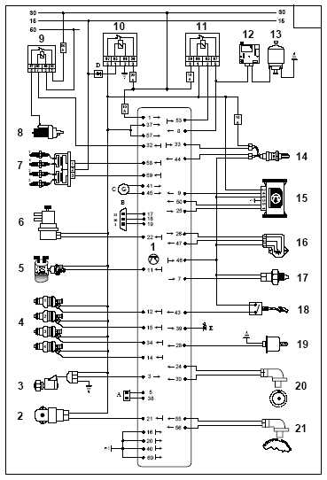

Cidlo rychlosti je jen jedno, cis. 3:
(22.17 KiB) Staženo 493 x
(35 KiB) Staženo 540 x

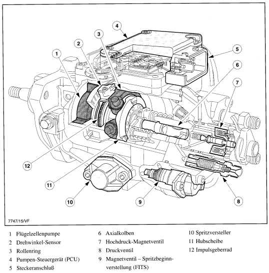

četl jsem zde, že to u TDDi dělá plynový pedál?
je to možné? už jsem si ho objednal.
Mondeo GHIA, kombi, black, 2.0 TDCi, 96kW, 2005
pelen
Příspěvky: 9259
Příspěvek od pelen » 14.10.2007 20:52
bjuty píše:četl jsem zde, že to u TDDi dělá plynový pedál?
Plynovy pedal si muzes promerit sam. Hodnoty jsem tu uz nekde psal.
