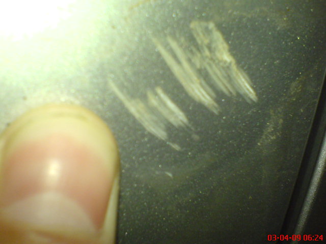

Ahoj, tak jsem se dneska krasne vyspal. Modre nebe, teploucko zkratka to vypada na krasny den, plny radosti. Ale bohuzel jsem na svem Fofiku nasel neprehledutelnou vec na dverich a mem ted po nalade.
Neporadil by jste mi nekdo prosim co se stimhle skrabancem da udelat? Je to i celkem hluboke, takze asi nejaka brusna pasta nepomuze. Co retusovaci tuzka? Nebo ja fakt nevim. Nechat si prestrikat cele dvere? Ale ta posledni varianta asi nebude moc levna co? Na obrazku je muj palec. Takze skarabnec je cca 2x1 cm velky

nie je to moc dobre na tej fotke vidiet (neostra) ale pride mi to ako skrabanec od bielehou auta (alebo je to poskrabane az po spodnu vrstvu laku?)
taketo oderky, som na aute riešil handričkou namočenou do trošky riedidla, velmi jemne pretrel a ta odreta farba z druheho auta pekne zmizne, hned zatym treba namocenou handrickou v tech. benzine vycistit a nakoniec mokrou handrou od vody doutierať a vysušiť...
vačšina parkovacich škrabancov zmizne, zostane len povodny lak, ktory može byť škrknuty... ale aspon nie je farebny... potom uvidis co dalej... (vosk s teflonom)
samozrejme toto plati na oderky od dveri a pod pri parkovani ak je poškodeny lak do hlbky na zakladnu farbu alebo na kov tak tam treba hladat ine riesenie..

Kluci na tempo to moc nevidi. Je to celkem hluboke. Pravdepodobne je to asi od slapky z jizdniho kola. Takze to neni otisknuta barva, ale skutecne Rejpance.
Moc se omlouvam za kvalitu fotky, ale mam ted u sebe jen 2Mpx Mobil.
Fakt nevim co stim. Asi ta tuzka, nez si nasetrim na lakyru.
Kolik tak muzou stat nalakovani tech dveri?
