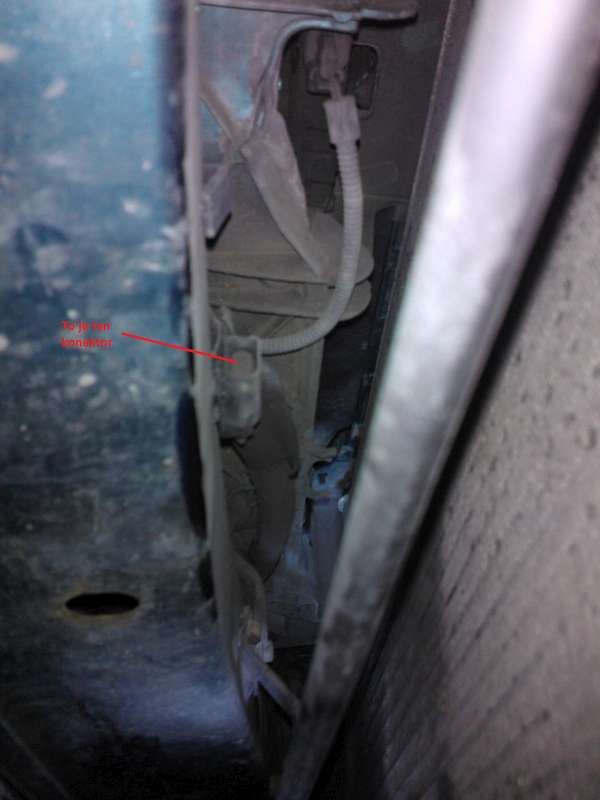

Konektor na co je?
Zdravím všechny.Na předním výstuze nárazník jsem našel konektor přímo u prostředku výstuhy.Ke konektoru vedou dva dráty.Chci se zeptat jestli neví někdo co se do toho konektoru připojuje.Děkuji za odpověď.
Ford focus 1.6 16V 74 kw hatchback r.v.1998
- ScorpionSX
- Příspěvky: 1845
- Bydliště: Trenčín, SR
Re: Konektor na co je?
Predpokladám že vonkajší teplomer, ak ho teda nemáš už zapojený...fotka konektoru by pomohla...
skutecne cidlo vnejsi teploty

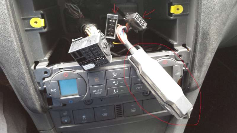

- asconn
- Příspěvky: 139
- Bydliště: Ústí nad Orlicí
Re: Konekory známé i neznámé
Hrabal jsem se dnes za rádiem a našel jsem tam rozpojené dva do sebe zapadající konektory, z nichž jeden je napojený na svazek kabelů k rádiu. Dále jakási šedivá podlouhlá věc
. Mám handsfree Parrot, ale zapojení či rozpojení konektorů nemá vliv na rádio a ani na handsfree. Nevíte někdo co to je za lotrovinu?
FF I, 1.6 ghia => FF II, 1.6Ti ghia => Ford Focus III předFL titanium, 1.6 ecoboost 110 kW(teď 134 kW) => FF IV st-line, 1.5 ecoboost 110 kW (Bluefin) => KUGA mk3 ST-LINE X 2.0 ecoblue AWD
- Příspěvky: 25163
soucast kabelaze parrota
- vitut
- Příspěvky: 3024
Konkretne releovy blok nizsi verze Parrota (nejspis CK3100). Proc ale nema vliv rozpojeni ISO konektoru, neni jasne. Chtelo by to probrat celou kabelaz. I kdyz - jestli to funguje, mozna neres ...

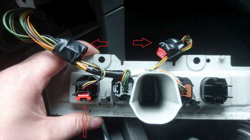

- picmis
- Příspěvky: 171
- Registrován: 04.10.2014 17:35
našel jsem za ovladačem na výhřev oken, tři nezapojené konektory. Vím nejsem první a dočetl jsem se zde, že se může jednat o vyp. na ESP na airbag atd.
Prosím o pomoc s identifikací, který konkrétně je na co.
Ford Focus II combi, 1.6 16v r.v.2009 Black Panther
Galerie: https://www.ford-focus.cz/forum/viewtopi ... 97&t=41117
- lucky.jack
- Příspěvky: 8471
- Bydliště: v Hradci Královým
Je to tady X krát psaný
Zleva(když to máš daný do palubky)... ESP, vypinac vyhřívání předního okna, vypínač vyhřívání zadního okna, kontrolka vypnutí airbagů spolujezdce.
- Příspěvky: 25163
ty dva zamotany jsou na vyhrev sedadel
