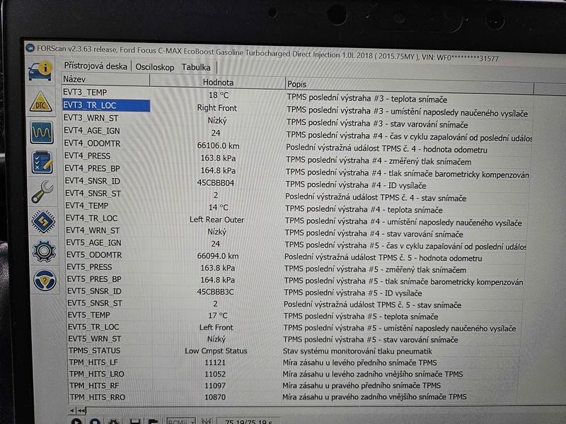

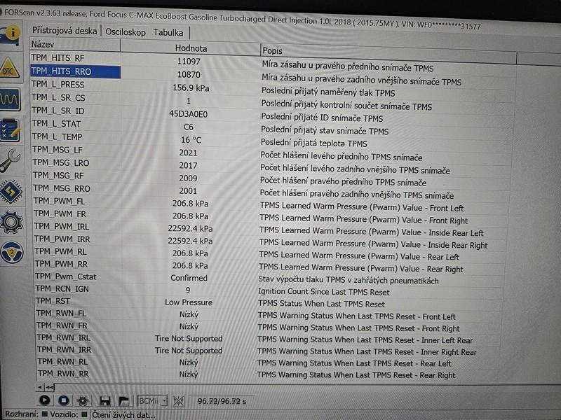

snazil jsem se ale neuspel...
Dostal jsem se na ziva data, vyfiltroval si TPMS ale bylo tam spousta (pro mne) nesrozumitelnych polozek. Dokazal jsem pouze nacist cisla snimacu... Prosim o radu, kterou polozku mam oznacit a jak postupovat. diky.

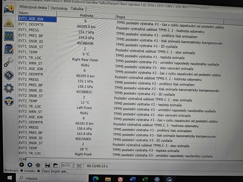

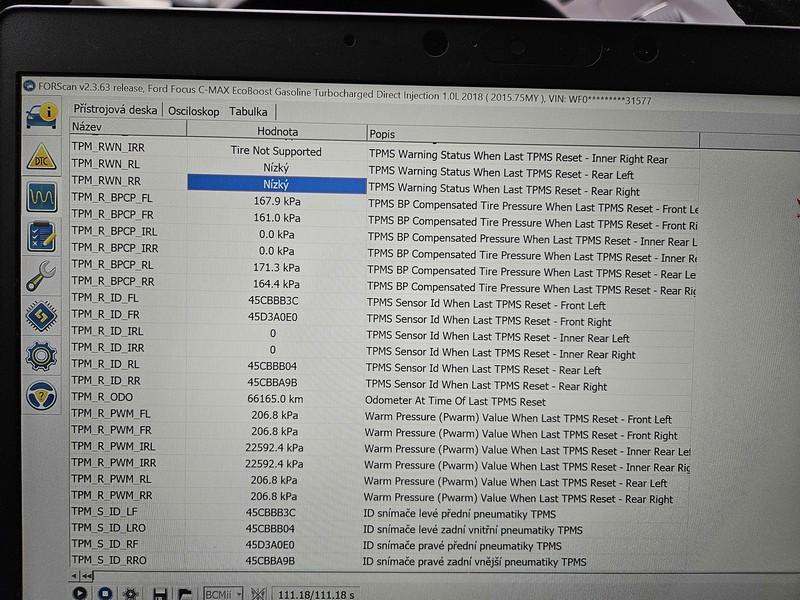

Re: TPMS rada
Když jsem zadal TPMS, vše vyznačil tak jsem obdržel tato data viz přílohy

- Příspěvky: 24948
Re: TPMS rada
vypada to, ze se Ti spravne nehlasi ani jedno kolo ... v logu je videt poslednich 5 chyb a jsou tam uvedena vsechna kola (jedno 2x)

- Příspěvky: 24948
Re: TPMS rada
EVTx (x je 1 az 5) jsou pro chyby ... vsechna kola TI ukazuji kolem 160kPa, ale mas mit pres 210kPa, ne?
