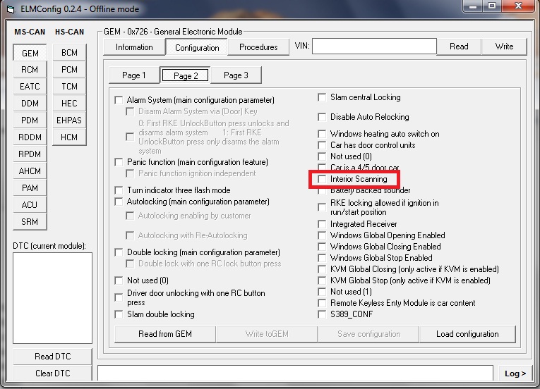

tox232 píše:Zdravím
dnes mi dorazil upravený ELM od Adow.Tímto mu děkuji.
Chtěl jsem aktivovat obvodový alarm.Vše se povedlo nastavit na přístrojovce hláška že je otevřená kapota.Jal jsem se tedy s kusem drátu v ruce proklemovat konektor u zámku kapoty. Jaké bylo moje zděšení že tam žádný není ,mám auto po FL.Nu což natáhnu kabel od GEMu .Tímto se chci zeptat nemáte někdo konektory do GEM nebo kde by se dali sehnat.
Děkuji
Ktorá to je položka v elmconfig?
- jirkaj
- Příspěvky: 883
- Registrován: 28.04.2013 20:47
- Bydliště: Vsetín
Re: Obvodovy alarm
Už to tu taky asi bylo vícekrát...
Tady že máš senzor: Tady že máš vypínač:

Re: Obvodovy alarm
už som to našiel, senzor ešte nemám, chystám sa na prvú časť, zámok atd... len sa chcem spýtať, obyčajné senzory na pohyb, to sú tie čo majú poniektorí v A stlpiku sa nejak nedajú napojiť? Namiesto tej stropnej lapmy?
- Příspěvky: 25203
Re: Obvodovy alarm
neoriginalni cidla pohybu urcite nezprovoznis, originalni totiz komunikuji po sbernici

Re: Obvodovy alarm
čaute chlapi, diky za rady, už alarmujem aj ja, zatial iba obvodovy, bez klaksónu, no dorobím aj to a potom aj sztáženie interiéru, keď pozháňam stropnú lampu... ešte dva dotazy:
1: keď zapojím kabel na klaksón, napríklad zoženiem takú istú trúbu, a do konektoru 100... nieje potreba už žiadne relátko?
2: keď zapojím objemový, tj vymena lampy a aktivacia v gem, automaticky mi bude húkať z tej druhej trúby čo budem mať na obvodpvom?
3: Nedá sa vypnutie alatmu nastaviť tak aby sa alarm vypolstlačením tlačidla zamykania? teraz auto odomknem a alarm sa vypne...
- Příspěvky: 25203
Re: Obvodovy alarm
ad 1. na vystupu je 12V, takze elktricky to bude OK, ale NENI tam vykonove rele, takze naprimo bych klasicky dvoutonovy klakson nepripojoval
ad 2. ano
ad 3. nastaveni alarmu v GEMu ma jeden hlavni a dva pomocne parametry - nastavenim pomocnych parametru muzes mit to, ze alarm se deaktivuje jen autorizaci v imobilizeru (nebo dalkovym ovladacem)
ad 2. ano
