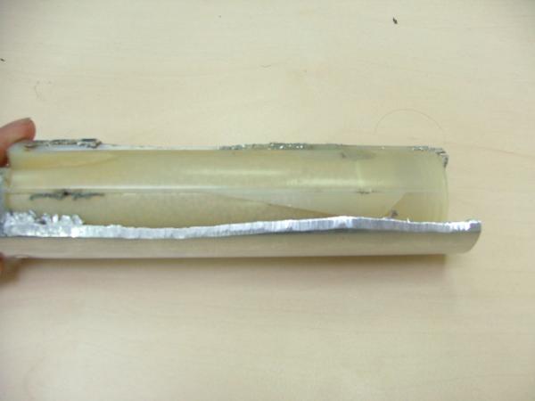

HORST píše:, jelikoz uvnitr akumulatoru klimy je susidlo a uvnitr "tableta", ktera barvi a tim padem by melo jit uplne suse poznat, kde unik je.
neviem aku tabletu mas namysli, zhodou okolnosti mam teraz sušič v ruke a patrona je naplnena iba sušícim granulatom. Farba media je primiešavana priamo do media.
HORST píše:, Klima, ktera chladi a funguje normalne, je naplnena "mediem" ktere by ani nedovolovalo, aby tam neco "cudilo" atd.
Pokud by ti nekdo chtel tvrdit, ze napr "horelo v okruhu klimy" tak je to podle me blbost.
teoreticky by čudenie mohlo
1/ vychadzat z elektriky, ale to by sa jednalo už o požiar, ktorý sa sam asi neuhasi a pekne by aj smrdeli kabelove zvazky
2/ pretlakovaním systému a nasledneho uvolnenia z expanzného ventilu, celkom pravdepodobna vec, pri dlhých cestach ked je vonku teplo a tlak v systemu sa blíži ku kritickým 20barom
HORST píše:, Problem by mel byt jinde a zvlast, poku pises, ze klima pak fungovala dal.
A jeste jednou:pokud je unik, tak to musi servis poznat a neni mozne, aby se okruh jen tak sam od sebe naplnil a fungoval dal.
Ale jsem laik
može byt lokalizovaný únik a funkčná klima (velmi častý prípad)kedy aj do roka klima može chladit,ale so stale menším učinkom ako mozne chladivo..
množstvo chladiva v systeme je cca.700gr a najcitlivejšie snifre )čuchače)su schopné už odhlali 5gr unik/za rok, tak si to spočítaj ako dlho to musí unikat,aby to došlo na kriticku hodnotu stavu media
chmelko
Příspěvky: 9134
Bydliště: Jablonec nad Nisou
Příspěvek od chmelko » 02.10.2007 16:11
pre predstavu ako vyzeá sušiaca patrona zvnutra som vam jednu rozrezal :wink:
HORST
Příspěvky: 3678
Příspěvek od HORST » 02.10.2007 18:29
Uvnitr akumulatoru klimy je takovy "obycejny pytlik", ktery je naplnen malyma kulickama (vysousedlem) a do toho pytliku se pridavala tableta, ktera se pri rozbehu klimy rozpustila a tim padem medium v obehu klimy bylo obarveno tak, aby pri uniku bylo videt, kde klima unika.
Toto se pouzivalo na starsich typech klimy pro Fofo, ale take pro Fiestu, Kacko a podobne.
Pokud se dnes pouziva primo barvivo do naplne nevim, ale fotka, kde jsi ukazoval "vysouseci partonu" me nic nerika.
Ale mam takovy pocit, ze problem, ktery je uveden se vztahuje jeste na stary typ Fofa, kde byla tableta ne barveni uvnitr jmenovaneho susidla.
Mimochodem, stejne susidlo se pouziva dodnes na Focusy C-max, S-max a tim padem i na Fofa rady "I".
Tak "zasvecene" mluvim jen proto, ze tak trosku do toho delam, jinak bych nemel absolutne sajnu, co takova klima v aute dela.

2 HORST: chachá, chmelko je naše konkurence (kam nám zdrhaj lidi :-)), oni tomyslím dělají trošku jinak. Mám pravdu Chmelko?
Ještě jedno upřesnění. My tam dáváme tu barvící tabletu, která usnadní hledání netěsnosti, ALE!!!!! když si někdo nechá naplnit klimu v servisu znovu, tak už ji zbarvenou nemá. :cry:
chmelko
Příspěvky: 9134
Příspěvek od chmelko » 23.10.2007 22:01
staroch:presne tak :wink:
už sa teším na sraz, to bude konferencia o klimach :lol:
tu tabletu tam vážne nedávame..vždy som mal ale za to, že sa ta farba naplna spolu s mediom v automobilkach, takže tiež novinka pre mna :wink:
