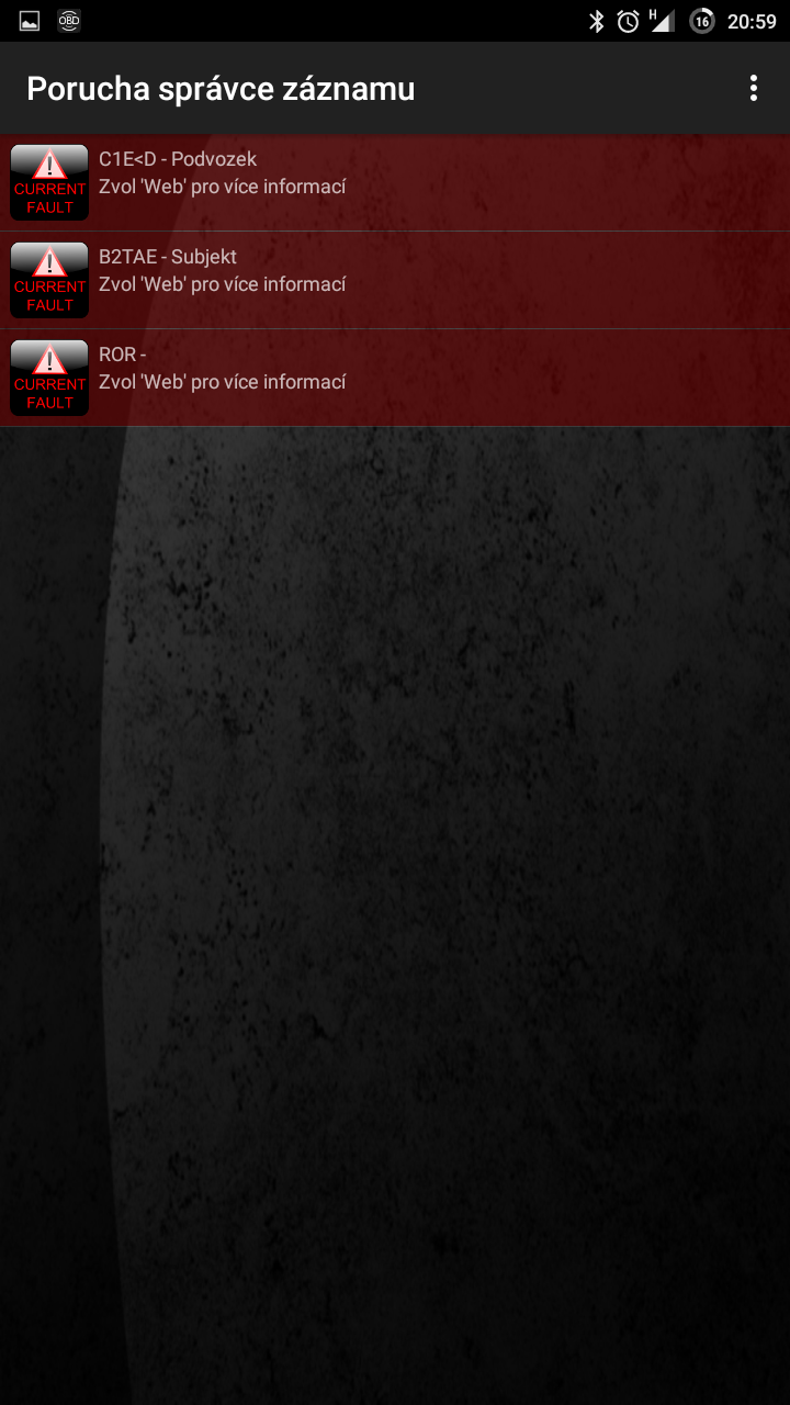

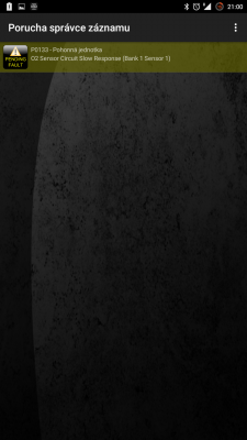

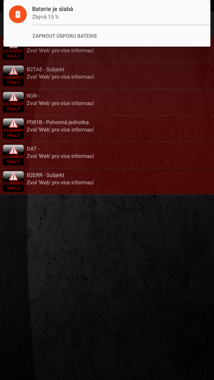

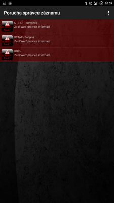

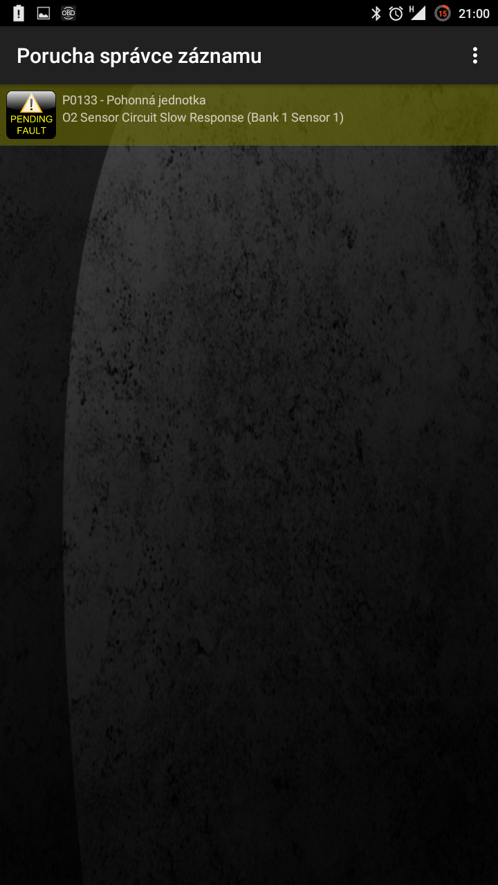

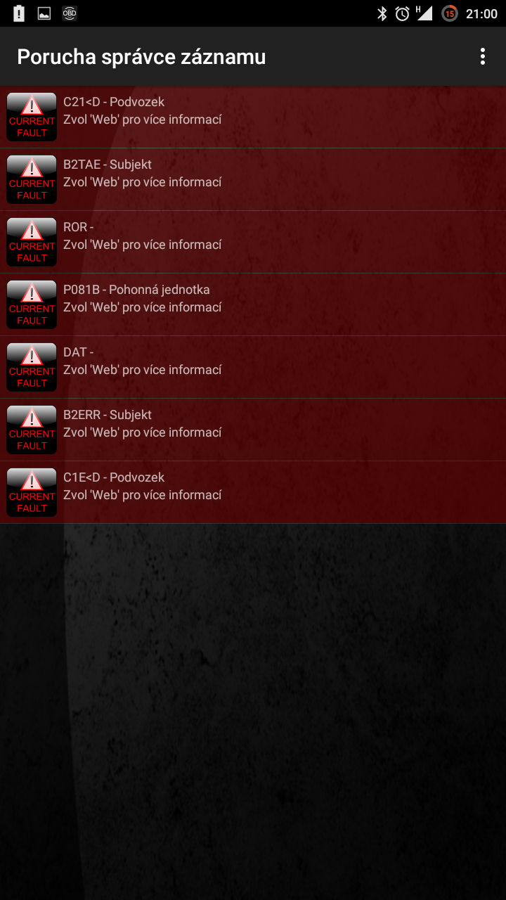

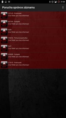

zdravim .... koupil jsem si obycejnou diagnostiku OBD 2 ktera funguje pres bluetooth a chytry mobil a s aplikaci torque pro...jsem si udelal diagnostiku chyb a diagnostika me nic nenasla az behem jizdy me tam vyskocily tyhle chyby a je jich celkem dost az z toho mam strach...meli by byt dole v prilohach.....skoro zadne chyby jsme nikde na netu nenasel v tech dtc kodech nebo jak to je....u toho posledniho screenshotu jsem pochopil ze se jedna o prvni lambda sondu u katalyzatoru nahore...ale nemohl by me nekdo prosim napsat co znamenaji ostatni ty ostatni chyby??? Nebo tehle diagnostice verit nemam ??? dekuji za odpoved.....jinak mam ford focus 2003 1.8 16V kombi.

Re: chyby v diagnostice
Ten interface komunikuje chybne. Ty zobrazene chyby jsou nesmyslne.
Ignoruj je.
Regulerni chyby vzdy zacinaji znakem "P" a pak 4mistne cislo,
nebo "B" / "U"
To co ten program zobrazuje jsou nesmysly. Jedine co je tam uveritelne je to P081B,
ale i tomu bych radeji neveril.
Ignoruj je.
nebo "B" / "U"
tak to jsem raaad.....je pravda ze ty chyby tam naskocily sami o sobe....protoze kdyz jsem pak dal obnovit aby me to nacetlo chyby znovu...tak uz se ty chyby neukazaly.....a potom tam naskocily zase samy...proto tolik screenshotu...a kdyz jsem zase znovu dal obnovit tak nic...vse to zacalo tim, ze se mi rozsvitila kontrolka chyby motoru...tak jsem si schvalne koupil tu diagnostiku co me ukaze a ukazala mi tu chybu te lambda sondy.....tak jsem dal vymazat a tak 100 km nic nesvitilo az ted se mi zase rozsvitila ta kontrolka znovu tak jsem se dival na diagnostiku a zase ta lambda tak ju budu muset nechat zpravit.....jen me byli divne ty ostatni chyby ze to vypadalo tak ze se me to auto zachvilku rozpadne
