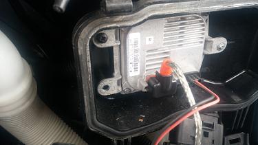

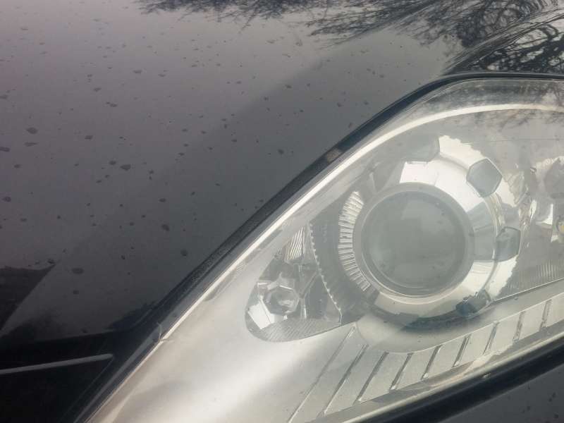

Zdravím jsem čerstvým majitelem mondea a proto se chci zeptat na pár otázek...
jaké to mám vůbec světla,jestli nemusím mít ostřikovače a jak se šteluje výška?
Ovladačem na výšku světel se mi vůbec nehýbou...děkuji za odpověd´

vypada to na xenony - potrebujes ostriky svetel a vyska se nastavuje automaticky podle nivelacnich cidel
ale muzou to byt i AFS (nataceci svetla = cocka), ale pak by Ti mely reagovat na naklapeci kolecko na ovladaci svetel
a taky to muze byt nejaky bastl s HID sadou ... nejlepsi je svetlo vyndat a kouklnout na nej, zda ma ze spodu nebo uvnitr trafo

Kdyz nastartuji tak se mi zahýbou světla.svítí to trochu modře vypadá to že tam předchozi majitel dal výbojky a to tam asi nesmějí být,když nemam ostřiky...

Halogeny obyc

Díky takže tydle s čočkou tam nemaji vubec být...

jak konkretne se svetla zahybou?
koukni na to trafo, jestli tam je

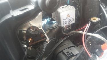

parkrát nahoru a dolu a srovnají se...dnes zkusím poprvé vyndat světlo,snad se mi to podaří

pokud jezdi nahoru a dolu, tak tam bude ridici jednotka xenonu a asi i nivelacni cidla ... mel by se na to kouknout nekdo, kdo tomu rozumi

Příspěvek od škardič » 03.03.2016 13:31
no právě,mám ho krátce a forda jsem nikdy němel... jinak světlo se mi podařilo vyndat 5 minut a bylo venku.
