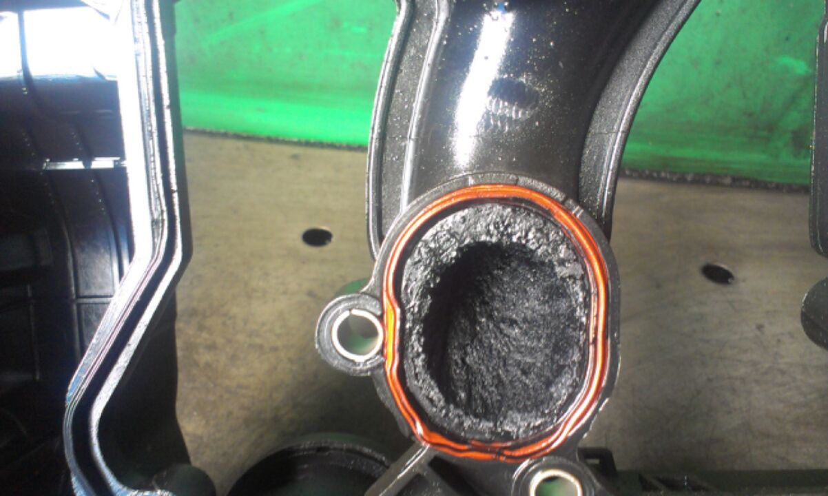

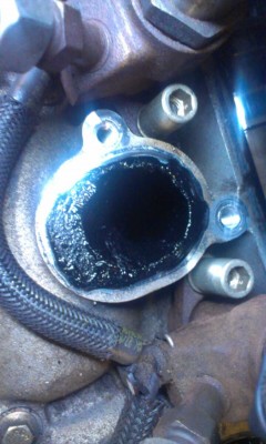

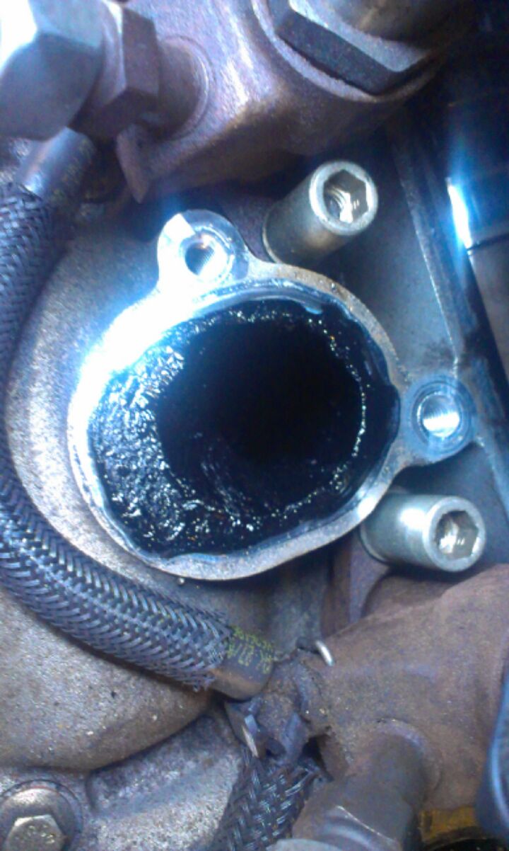

Dám to třeba sem. Nějaký fotky sundanýho sání. S chutí bych to taky zaslepil, ale ten můj EuroIV by na to určitě přišel a vztekal se.

- Sobull
- Příspěvky: 1393
- Registrován: 24.08.2009 18:09
- Bydliště: Polička
Re: Egr - zaslepení
No radši bych zaslepil egr, ale tomu sání taky moc nechybělo
FFII kombi 2,0TDCI, 2006
- Jardak
- Příspěvky: 2711
- Bydliště: Kaznějov
Re: Egr - zaslepení
Vypadá to, že se sání brzo zaslepí samo...vita_k píše:jj, kdybys toto sani zaslepil, tak si toho rozhodne vsimne
