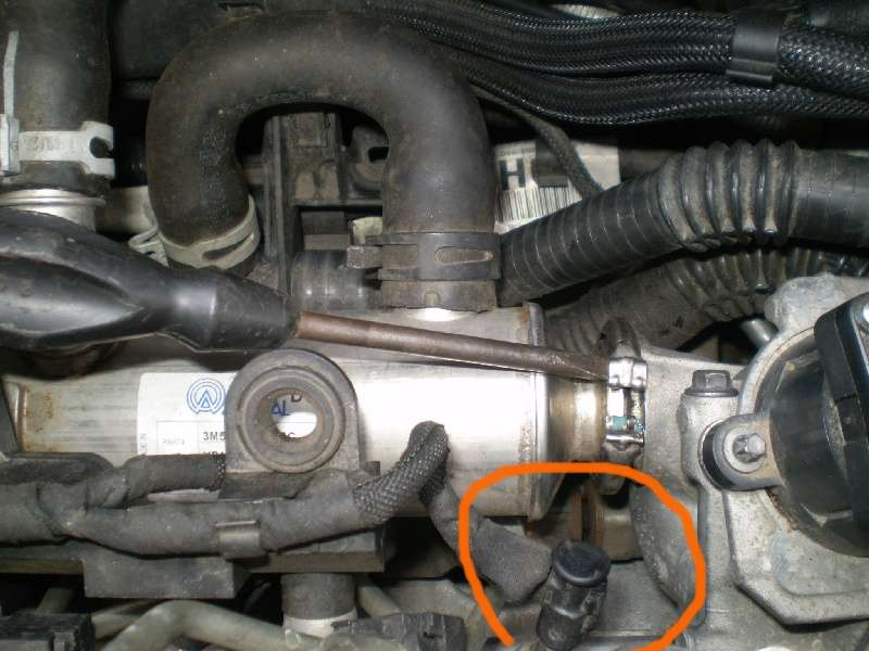

Re: Výměna žhavicích svíček
Určitě máš nacvakávací konektory, mrkni na žhavák hned u EGRu, tam je nejlepší přístup, možná bys to poznal i pohmatem (jestli se tam vejde ruka
ok zkusim tam strcit ruku, ale bude to tak - navakavace. Jsem zvedav na svicky za 161kc.
Pristup ok, mam opravdu nasazovaci verzi. Po trose lomcovani to slo ven.
