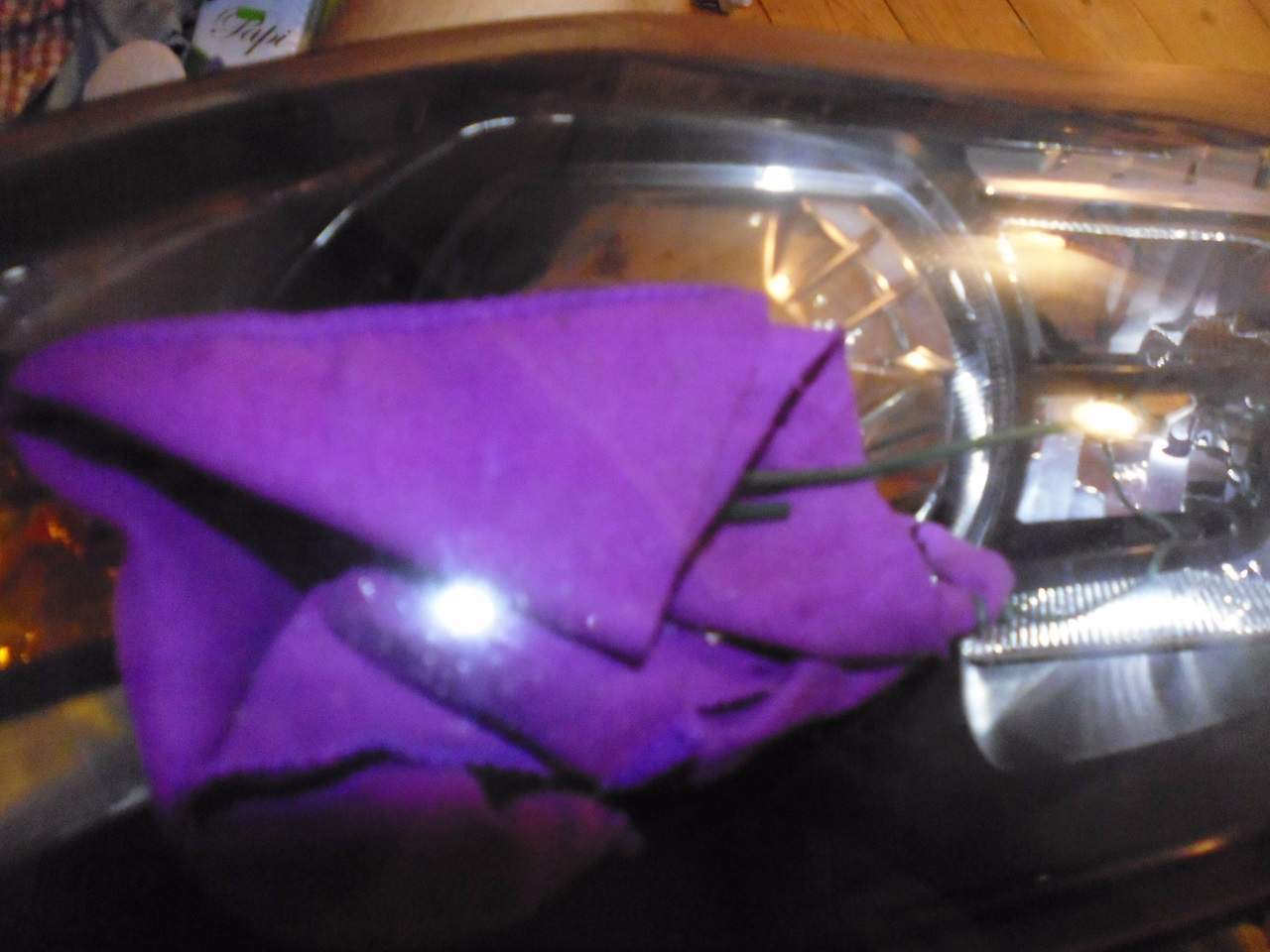

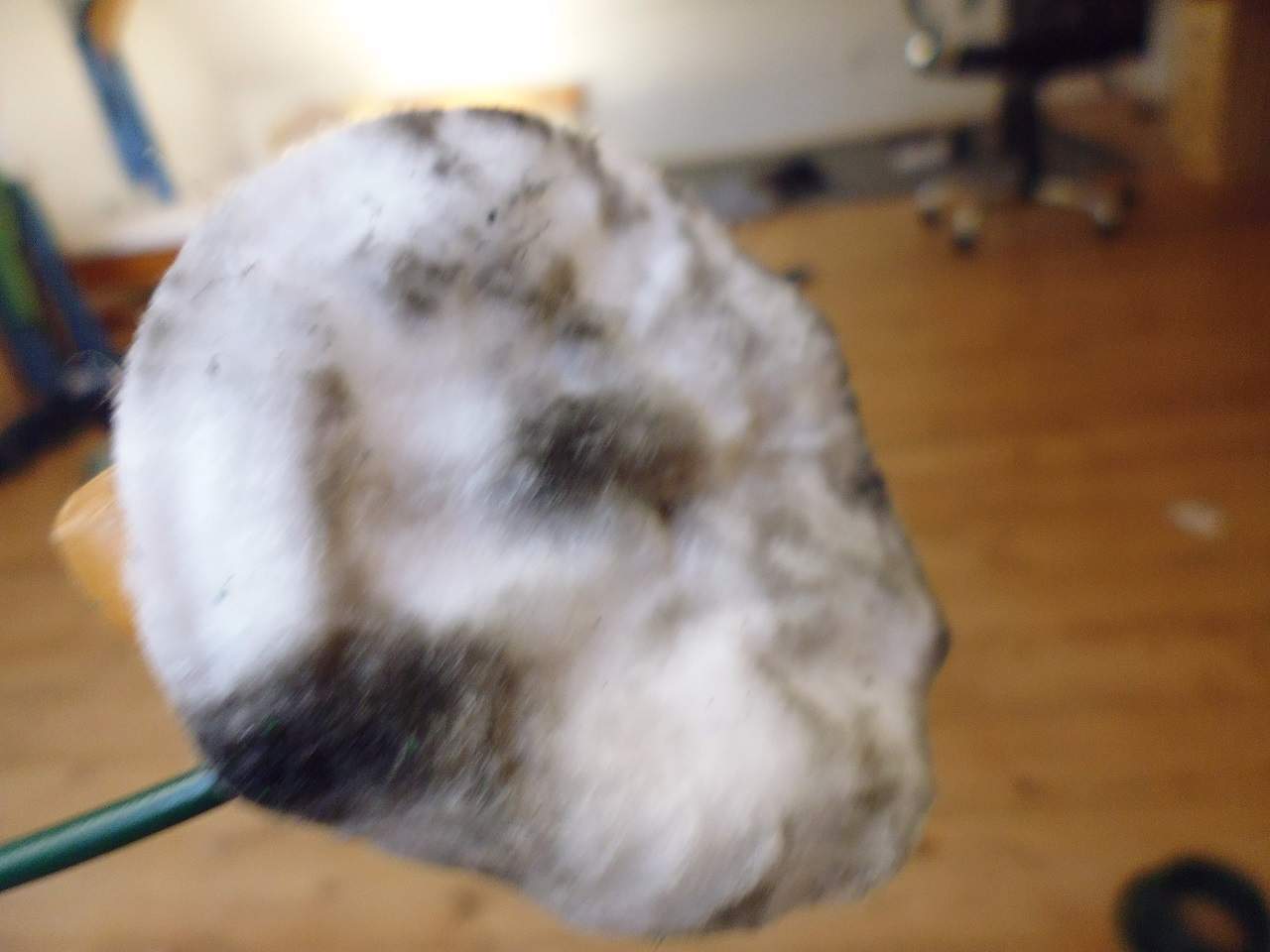

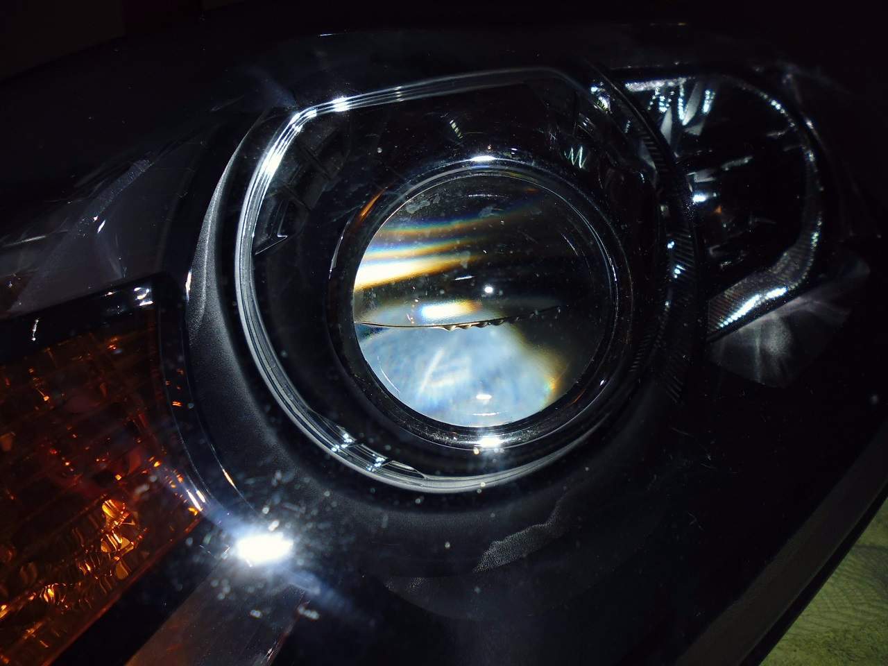

Tak jsem vyčistil čočky a konečně vidím
Nevěřil bych tomu, co ten povlak udělá!! Nejvíc to vadilo na čočce z venku. Přes ten povlak se světlo rozráželo ... Stačilo zasvítit jen baterkou a v čočce svítila mlha, po vyčištění se krásně odráží ..
Světla se mi rozlepit nechtělo tak jsem po večerech několik hodit šmrdlal přes háčkovou žárovku - drátky, špejle tampony, hadříky, čistič na LCD (fakt zábava
Navíc byl povlak i na plexi ze vnitř ..
Foto napoví čočka vyčištěná z obou stran a jen od výbojky:
Kdyby se tak dalo sehnat nové plexi, tak to rozlepím a vyčistím pořádně ...

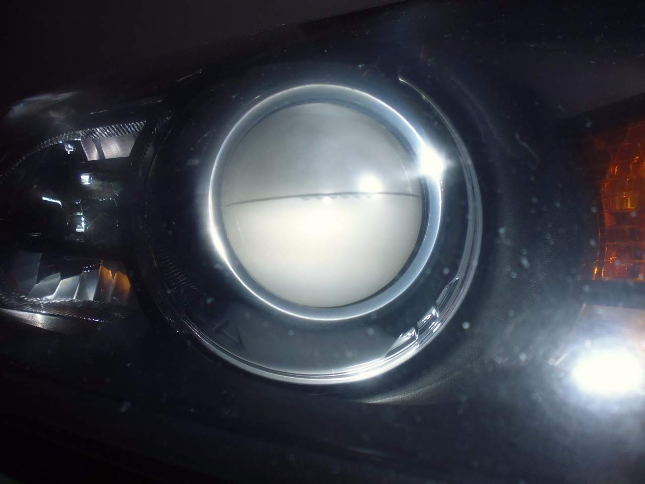

Re: Výměna halogenů za xenony FFII
Určitě
vyblejskni to ve tmě s bleskem a uvidíš.. Jak je to mléčné - tak je tam povlak ... Snad na každém fóru řeší čistění čoček, já si říkal krávovina - a vono
S čistým tamponem to nic nedělalo, až ten čistič LCD to vzal (je to jak utřít zamlžené sklo), bylo to i na pleci ze vnitř. Určitě by se to dokonalejš vyčistilo po sunádní toho plexi, ale rozlepovat to ...

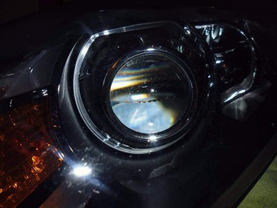

Ještě foto co může být uvnitř skla
Sice kam jsem nedosáhl tak je lehce vidět přechod, ale hlavně že vidím
