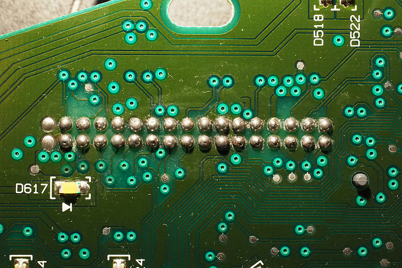

Konektor das aj klasickou. Len treba dat tenky hrot. A musis mat cit. Ked pajkujes "na hrubo", radsej to nerob.

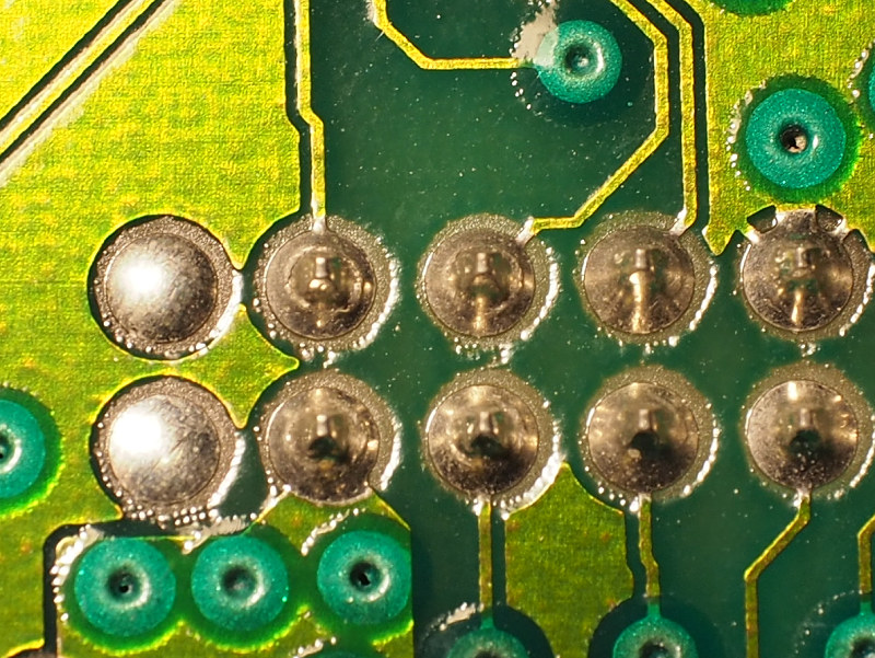

Tak jsem v klubu. Čtu to všechno pár hodin a pokud to bude konektor i na ff2 fl (2009) tak díky za rady. Otázkou je, kdo to propájí. Ale to řeším.

Díky za reakci. Comutovsko, ale já to dám. Tedy propájím. To video skvěle ukazuje, jak to vypadá, když je spoj špatný. A obrázek je výřez mého problému. Pájecí staničku mám, takže... Držte mi palce.
https://www.youtube.com/watch?v=5XuwtFsvSmE
edit: Nic jsem nezničil, auto jezdí. Uvidíme, jestli to bylo opravdu jen v konektoru. Lidi, díky, cesta k výsledku vedla přes několik vláken zdejšího fora, ale vedla. A cena? Jen čas. Ještě jednou díky.

Po přepájení konektoru budíků zmizely všechny příznaky. Padání ručiček, kontrolky, porucha motoru, porucha posilovače řízení.
Ujeto sice jen asi 25km, ale tohle dělalo při každé jízdě a postupně se to zhoršovalo. Zpočátku jen občas a poslední dobou pokaždé, pomohlo pobouchání po kapličce, i když jen krátkodobě.

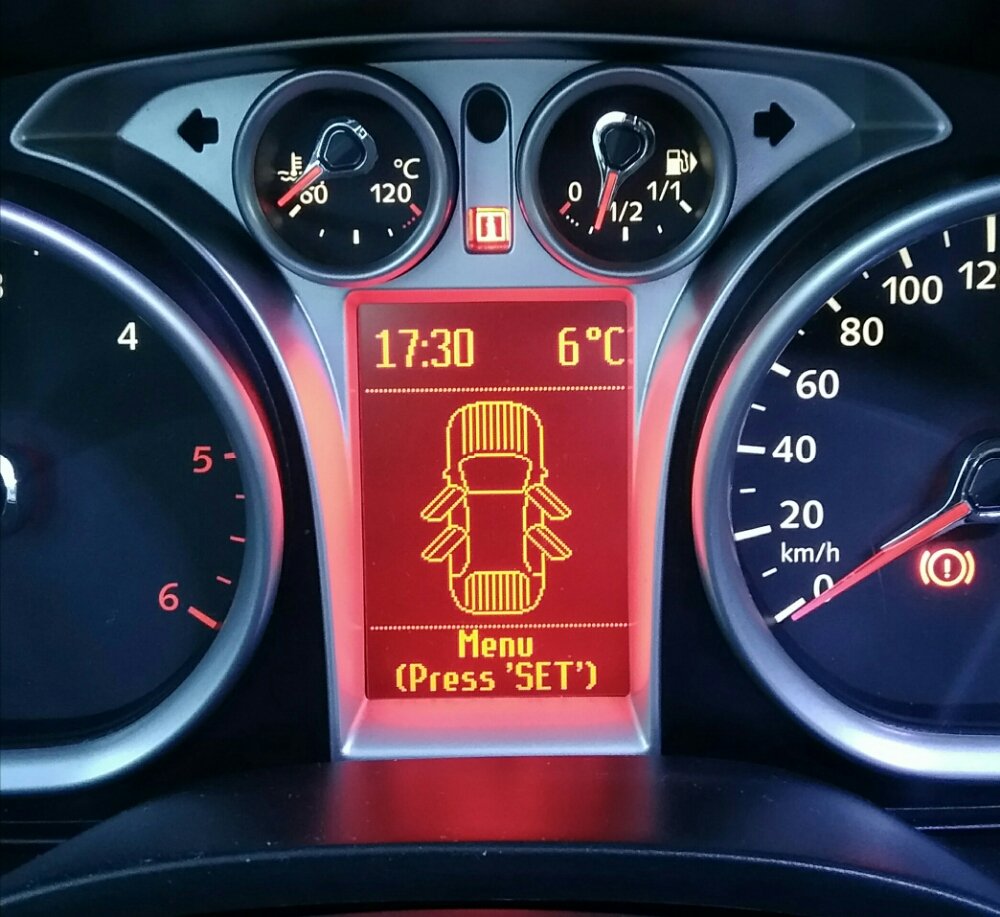

Budíky mám síce opravené, ale poradí mi niekto zaručený spôsob ako nastaviť tie po*ebané ručičky zase správne???
Už som myslel že som to včera mal a dneska prídem k autu a zase otáčky posunuté nahor a myslím že aj teplota je o niečo málo mimo

Ja vzdy rucicky vsechny sundal, nechal budiky bez kryciho plexi, nastartoval, nechal ohrat, pripichnul na diag a otackomer a teplotu nastavil podle live dat, palivo pak na benzince pri natankovani plne nadrze a rychlost podle GPS v mobilu. Delal jsem to minimalne 5x a vzdy bez problemu napoprve.

Rýchlosť a palivo som asi trafil na prvý raz...ale otáčky neviem prečo normálne "vyskočili" samé hore o nejakých 100rpm tak odhadom...a teplotu som zistil po ohriatí že je o nejaký milimeter mimo, to musím opraviť...ale vyskúšam teda ešte ten test režim a potom to nasadiť, už sa to dúfam zadarí...keby aspoň to plexi išlo nejako lahko dole
