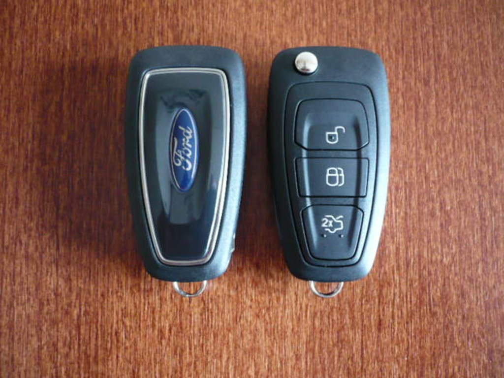

Re: vystřelovací klíč
Měl by fungovat
- djdekl
- Příspěvky: 4053
- Bydliště: Praha 9
Jde mi o spravny typ cipu immobilizeru...
krenda
- Příspěvky: 2668
- Bydliště: Novojičínsko
Jo jo, podle toho usuzuji, že je to ten správný klíč

Ahojte, poprosím Vás o radu
Mám doma origo dialkové, neviem ale z akého modelu, tak sa chcem spýtať, je táto časť univerzálna? Aj keby bolo napríklad z fiesty bude možné ho nakonfigurovať na Mondeo Mk3?
A predpokladám že teraz musím kúpiť tu druhú časť, t.z. klúč s čipom, je to tak?
Viete mi poradiť aký čip budem potrebovať? Bude na Mk3 Mondeo fungovať toto?:
http://www.autoklice.com/auto-klice/mdl ... -fo21-id63
Díky
Díky
Tak asi nikto nevie ...
Neviete ako je to s tými čipmi? Predpokladam že Mk3 Mondeo používa 4D60.
Bude fungovať aj chip 4D63 z novších klúčov?
Hyundai i30 kombi 1.4T-Gdi , 2018
Ford Mondeo kombi Ghia 2.0 TDCi , 2005 , 96kW/130k
- vandal46
- Příspěvky: 446
- Registrován: 17.10.2009 06:09
- Bydliště: Čeladná
Takže dialkové naprogramovať ide ...
A k tomu čipu, zistil som že to fungovať nebude, dobré ale je že sa dá kúpuť čip 4D60 v designe toho novšieho takže sa nemusí nič prerábať, akurát ho treba objednať z ebayu.
Mate nekdo zlusenost, jestli pasuje spodni cast s elektrikou z vystrelovaciho klice z ciny do originalni spicky s planzetou od fordu? Mam cinsky klic se spatnou spickou, rak ze bych koupil origo spicku a zkombinoval je. Diky moc
Ford Focus kombi 1,8 TDCi 74kW, r.v. 2003
Merlin_CZ
- Příspěvky: 11
- Registrován: 04.04.2014 11:33
mě to pasovalo - právě jsem to přesně takhle měnil.
