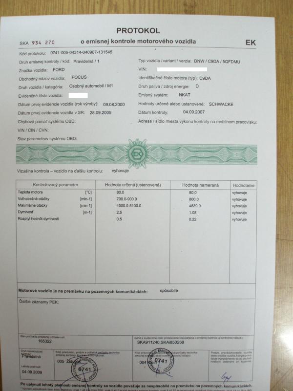

silvercord
Příspěvky: 29
Bydliště: Žilina
Emisná kontrola v poriadku aj zo zablokovaným EGR ventilom.
Příspěvek od silvercord » 06.09.2007 21:45
Bol som na emisnej kontrole aj zo zablokovaným EGR ventilom, palivo nafta shell V pover diesel bez dalších aditív hodnoty v poriadku . Vid priložený obrázok.
