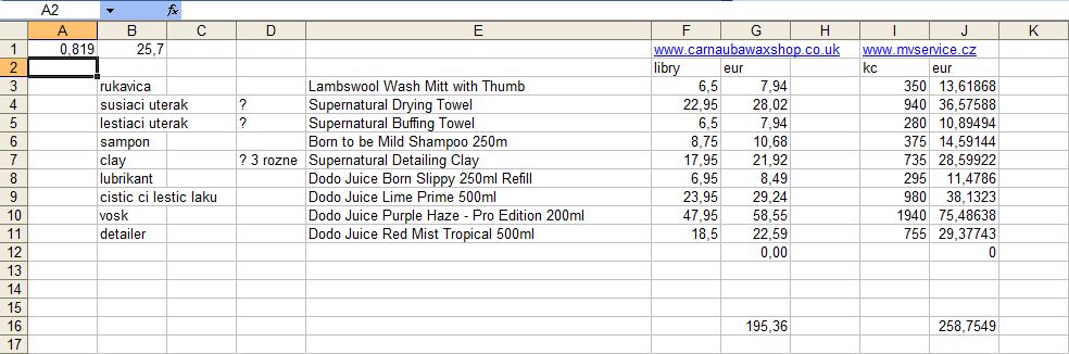

Re: Detailing, aneb pořádné mytí auta (bez Tempa a Želvy)
tak som si urobil zoznam a porovnal ceny na stranke, odkial objednaval vlado a na mvservice
