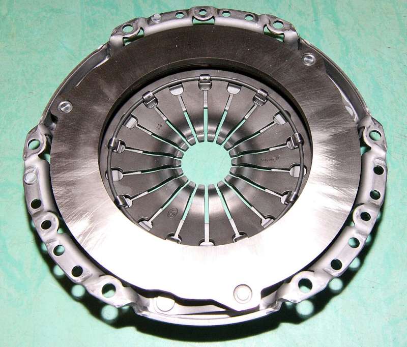

Ford Focus 1.8 16V po vyměně spojky drhne dvojka
Příspěvek od Martin91 » 10.02.2015 18:17
Zdravím po vyměně spojky jde špatně zařadit trojka a dvojka drhne přes zuby nevíte čim by to mohlo být ? Spojka měněna v servise. Díky za odpovědi

Kdyz jsem mel podobny problemy, jeden mechanik rikal, ze to muze bejt krivej pritlacak kterej se unasi.. To by mohl byt tvuj pripad, treba neco zkazili

To snad ne teda doufám už tak jsem platil dost dnes jsem si ho po měsíci vyzvedl.A nemůže to být těma táhlama ?

Mohlo, na tahla se mi taky divali

Seridit tahla neni nic slozityho a mohlo by to pomoct. Co tam delali tak dlouho?:mrgreen: a hlavne to meli vyzkouset nez ti to predali, normalne tam zajed, v klidu ti to zkontrolujou urcite ;-)

mne presne po vymene lamely to same...az dlouhe badali ukazalo na silne vybehana spojkova pumpa ktera tlacila kapalinu az od pulky seslapnuti pedalu tzn malo vypinala spojka...po jeji vymene je to dobry...ale na serizeni lanek razeni urcite kouknout...
to je taky napad udelat spojkovou pumpu z umele hmoty!! :bebng:
..a cim rychlejc se slaplo tim min kapaliny vytlacila(sjete lamele na 7 mm to stacilo ale na novou uz to bylo malo)... :bebng: ...uz jsem i premejslel ze to predelam na nejakou kovovou...kdyz ta stoji hrst drobnejch a kus umele hmoty takovej ranec...

Na konci spojkovy hadicky(nebo jak ten bazmek nazvat) je nejakej kovovej ''konektor'', casto praska. Ja ho mam prasklej cca do pulky a uz je to poznat, kdyz chci hodne rychle preradit.
