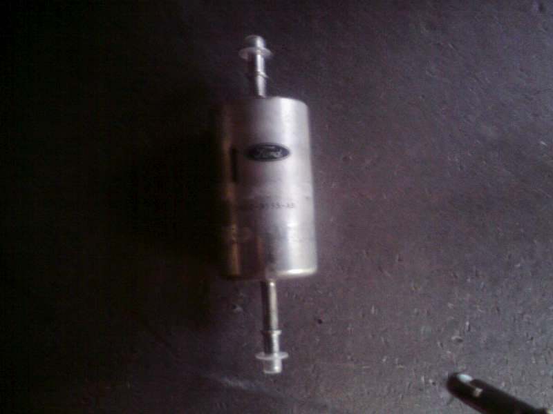

Jsem se dneska taky vrhnul na výměnu palivového filtru, poslední věc, co mi zbývala vyměnit po koupi. Píšou v knize výměna po 90t km a když jsem filtr vyndal, tak na něm byl čas a datum 30.06.04(auto vyrobený 1.7.2004), takže ještě původní, mám najeto asi 135t km. Filtr jsem koupil originál za nějakých 450Kč, co není hrozný a vzhledem k životnosti jsem ani alternativní nezvažoval.
Tedy výměna byla opravdu pěknej oříšek(zlatej Escort - filtr v motoru, přístupnej, výměna jde zhora, jen vycvaknout dvě hadicový spony, povolit šroub objímky a hotovo). Nemám jámu, takže nadzvednout auto+vypodložit a plazit se pod autem. Měl jsem strach z povolení toho zmiňovaného šroubu, což ale vůbec nebyl problém, je dobře přístupný golou s delším nástavcem, povolit šel dobře. Jsem si říkal, že je vyhráno, ovšem jen než jsem došel k té sponě na hadici před filtrem(první směrem od nádrže), je opravdu dost blbě otočená a je k ní děsnej přístup(vadí hlavně ty trubky). Já se vždycky při podobných montážích sám divím, kolik znám sprostých slov, i dlaždič by se mohl učit - vzpomněl jsem si na mp3 mechanika Luboše, jak spravoval Lakatoš. Kdo nikdy nemontoval podobný věci na autě(a že jich tam je), tak tohle nechápe. Mám úplně orvaný prsty, přesně něco ve smyslu:

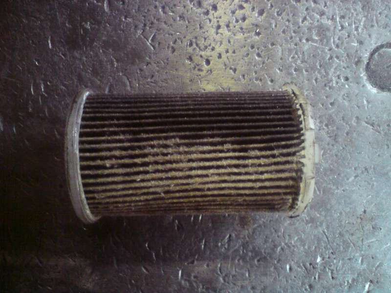

Spony ve filtru
Ahoj,
Dneska jsem menil palivovej filtr a pri jeho viliti do ciste vanicky, jsem tam objevil cca 6 malinkejch stribrnejch zrnicek, ktery reagovaly na magnet.
Co si myslite o mem stavu cerpadla?
Abych se priznal tak jsem filtr zanedbal a byl napsoled meneny tak pred 50 tisc.
Jinak auto jezdi naprosto skvele, ma pravidelny chod nic nerachta.
Mam se bat ci mam byt klidny?
Dekuji za jakoukoli odpoved.
- tomason
- Příspěvky: 4248
- Bydliště: Praha na půl
Re: Palivovy filtr
no tak pokud se nedostali do vstřiků tak možná vydrží, asi bych nechal čerpadlo proklepnout v dieselservisu špony tam nemaj co dělat a neni to dobré znamení .Dofám žes použil alespoň originíál od Delphi je jemnější
byl focus 2005 1.8TDCI
je Focus 2008 1.8TDCI
- vitacz
- Příspěvky: 1743
- Registrován: 16.06.2008 22:08
- Bydliště: Praha 10
Re: Palivovy filtr
JJ original delphi.
Ale zase, kdyz to porad jezdi dobre?
Jinak naftu cerpam LukOil + VIF
Jak vubec ty spony vznikaji?
