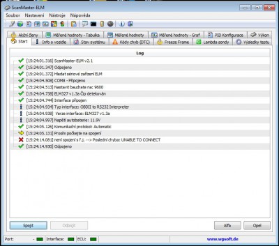

dostal se mi do ruky elm 327 bluetooth modul. Pročetl jsem fórum, ale pořád nevím, čím by bylo nejlepší to diaknostikovat? ELM scanmaster? Nebo něco jinýho? Případně kde to stáhnout? Poradí mi někdo? Díky.

Ted jsem jeste našel jiné vlákno, a tam tvrdí, že to s tímhle modulem nebude úplně jednoduchý, že to nefrčí na OBDII, atd. Čím a jak teda zdiagnostikovat FOFO 1,6 16V rok 2000? Hlavně mě zajímá, jestli to jde pomocí toho ELM 327 bluetooth modulu, kterej mám k dispozici. díky za radu

A co si presne predstavujes pod slovem "diagnostikovat" ? Cteni chyb, nebo sledovani nejake konkretni hodnoty motoru, nebo airbagu, ... ? Diagnostikovat je dost siroky pojem.

vzhledem k tomu, že s "diagnostikou" začínám, tak mě zatím zajímá jen nějaké základní čtení chyb. Případně jejich smazání. Časem bych se chtěl posunout někam dál. Případně se dostat i k nějakému programování. Zatím mě zajímají chyby a jejich řešení.

ELMem by si mel byt schopen vycist chyby + par (jednotky) udaju z motoru (MAF, procento TPS, mozna sirku vstriku, lambdu, ..)
Na nejakou hlubsi diag. jednotlivych veci na motoru ale zapomen. Napr. buzeni volnobeh.ventilu, nebo buzeni alternatoru pres obdii nevyctes. Obdii je zamerene jen na veci ktere maji vliv na emise.

No, uvidíme jestli to bude fungovat. Dnes to vzykouším. Snad to se scanmastrem rozchodím a zprovozním to. Měl bych radost. Pak bych asi řešil něco účelnějšího.

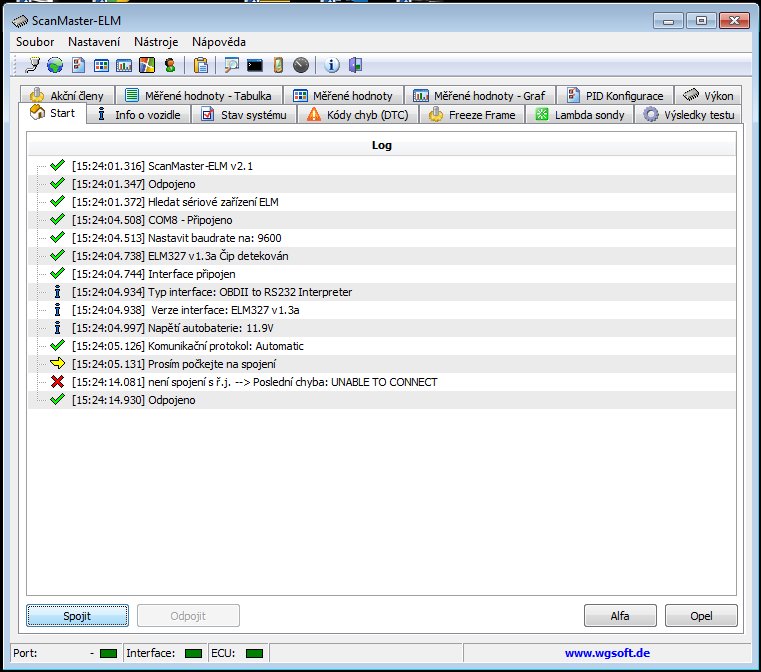

Zdarec, muzete mi poradit, kde by mohla byt chyba?
Dela mi to na mondeu 2002 2,0TDCi - chtel sem vycist chyby pres OBDII
na mym 2,2TDCi 01/2006 rok to beha OK - s RJ se spoji, jen kdyz nezapnu klicek, pise to to same (coz je jasne)
Zkouseli jsme i odpojit baterku, ale nepomohlo....

Diesel z roku 2002 NEpodporuje OBDII protokol.

Diky za info, takyme to napadlo,a le svara me tvrdil, ze jsme minule zakladni info vycetli...

mne sa elm327 bluetooth nechce spusit ani na 2004 tdci mondeu
neviem zistit preco. Golf IV 1.4 aj fabia tdi 2002 ide hned
neviete preco ?
neviete preco ?

Protože to nepodporuje jednotka. ST200 by mělo jít ForDiagem...

Re: Diagnostika motoru
a taky isty motor len R.v 2006 tam uz to ide, to je na tom zaujimavejsie.
Cize ani jeden elm327 bluetooth mi nepojede ?
