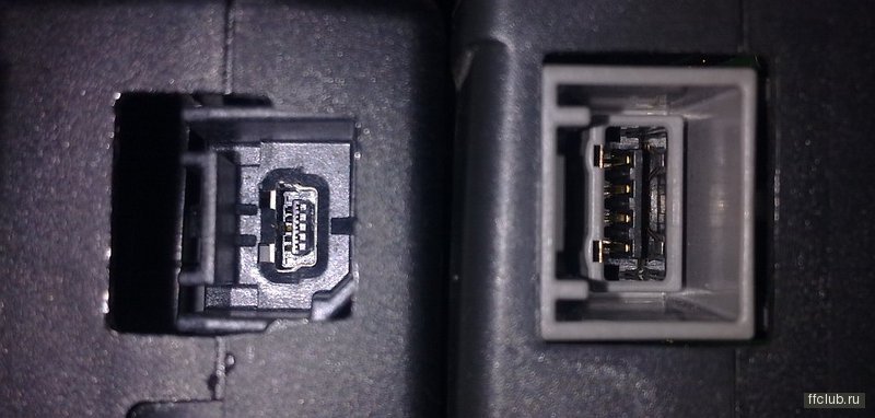

musí mít číslo 19C112 to je pro USB
další moduly sice mají usb ale to slouží pouze k aktualizaci SW
na obrázku vlevo aktualizace ,vpravo USB

ne ne :nnou:
oba obrazky mohou byt konektory USB i aktualizace, zalezi na roku vyroby ... rozhoduje jen C112

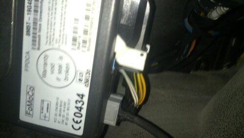

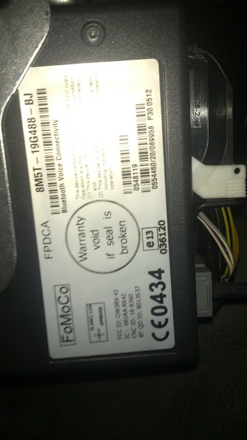

Mám FF II 08/2008 ghia/titanium (takhle je to napsaný v příručce) s autorádiem Sony 6CD, v kastlíku vyvedený originální AUX výstup a z BT Nokia modulu vyvedený USB kabel.
USB kabel má označení 8M5T-14D202
BT modul Nokia 8M5T-19G48-BJ
Ve foru jsem se dočetl že tento modul nepodporuje přehrávání USB flešky, ale měl by podoprovat aktualizaci firmware, tu jsem stáhnul zde:
http://www.ford-mobile-connectivity.de/downloadsUpdates, ale bezu uspěchu, fleška zabliká a konec, nic se neděje.

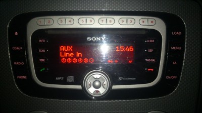

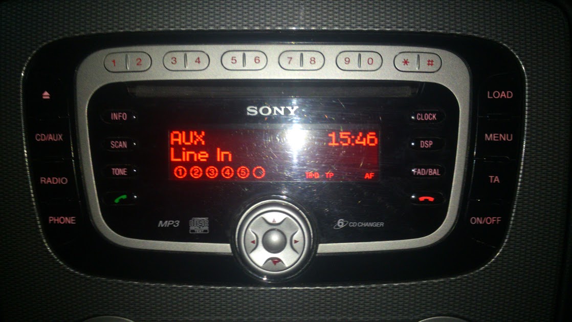

Teď k tomu AUX výstupu - připojím přes jack-jack Sony Xperia S a pravá strana auta hraje super,ale levá chrastí, basy šílený a celkově nic moc.Zkoušel jsem i jiný kabely i Mp3 i mobily ale žádná změna.
Při přehrávání CD nebo rádia to hraje jako bez sebemenších poruch.

aktualizace "podomacku" jde jen u BTmodulu podporujici USB ... u Tebe se musi pres IDSku

Podle schématu jde signál z AUX vstupu do modulu BT/VC a z modulu do rádia.
Bez BT/VC modulu jde signál z AUX přímo do rádia...
Dokážeš říct jakým způsobem to máš zapojené? Kablík od AUX vede kam?

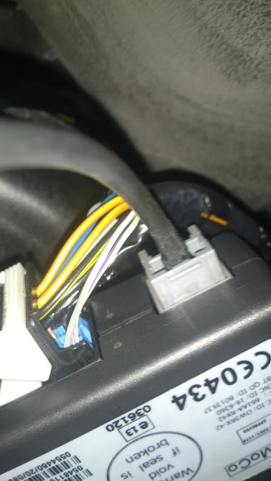

Jo dokážu :-)
Ten kablík od AUX jde k dalšímu svazku kde je 6-pin konektor (obalenej lepenkou) na deaktivaci airbagu spolujezdce a celý tohle dohromady jde přímo do rádia,(jde vlevo) k BT modulu jde jen ten USB kabel(jde dozadu za kastlík)
