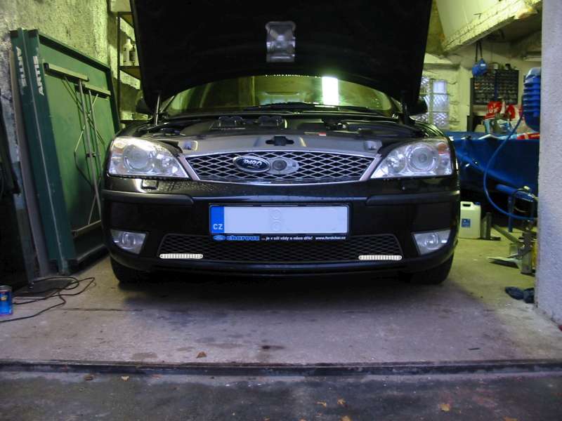

M?am jeste dotazek, co rikate na svetla na denni sviceni, co se ted objevili, ktere pri rozsviceni potkavacich svetel nezhasnou, ale jen pohasnou a jejich svitivost se snizi na 30% a pak funguji jako obrysova (jsou tak i dodatecne homologovana).
jedine co sem se docetl, ze musi byt diky funkci obrysovych svetel umistene ne 250mm nad zemi jako SPDS, ale 350mm. Zvazuji nakup nejakych svetel a porad se nemuzu rozhodnout
Dokonce zvazuji toto umisteni - myslite si ze by to mohlo byt OK?
ACEMajky
Minulost:
Minulost:
- Kóťa
- Příspěvky: 9765
- Bydliště: Střední Čechy
Re: denní svícení - MONDEO
Problém je s tim uchycenim dole.Je tam jen plastový podnárazník.Vibrace atd.Prostě podle mě nevhodný umístění.A mě osobně se ty co pozhasnou nelíbí.Přijde mi to,že za tmy to kazí předek auta.A ještě počítej s tím,že čím delší spds si vybereš,tak tim víc bude znát zkosení přídě do stran.Typ mých světel byl pěti diodový a čtyř diodový.Opět jsem raději volil ty kratší.Jinask Ti jeden kraj světla z mřížky poleze víc ven a druhý bude naopak zapadlý...

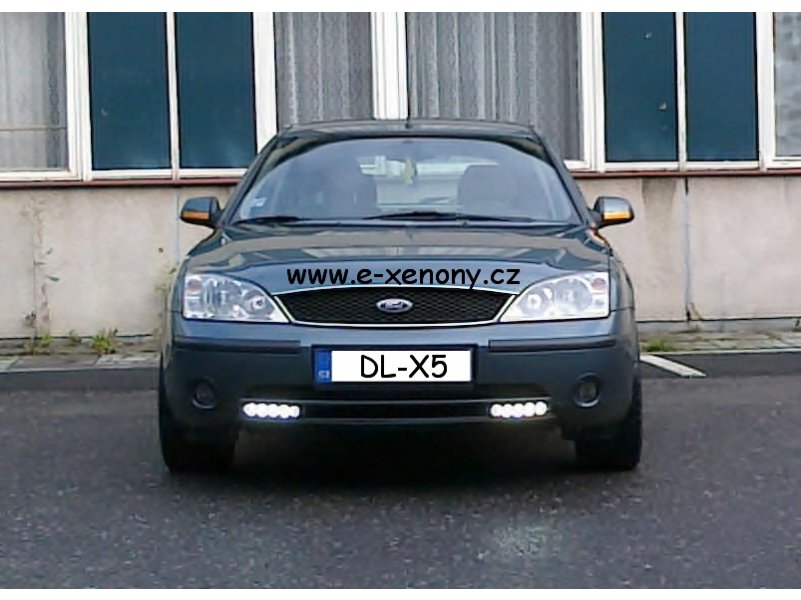

prave zvazuju ze bych koupi pozaobleny typ - tady ten http://www.e-xenony.cz/vysoce-svitive-l ... -typ-dl-x5
EDIT: ted sme si psal s prodejcem z e-xenony.cz a psal, ze tyto svetla maji napojeni na +12V od klicku, ze automatika na +12V na baterku obcas zlobi, pokud je starsi baterka a poklesne napeti... (to jen pro info, kdo to ma na +12V na baterku, aby si dal bacha
Tady jeste foto tech svetel na aute (je to sice na aute pred FL, ale to bude podobne i u me vcetne mista na aute):
