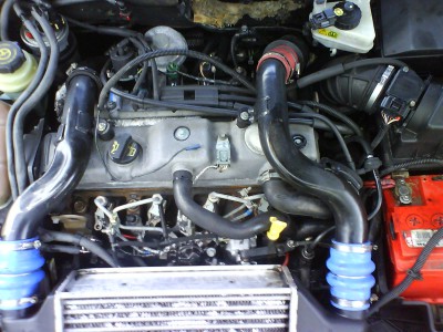

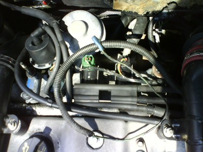

Tak jsem se díval do motoru a mám tady odněkud vypadlý drát. Nevíte kam patři a od čeho je? Jestli to může mít vliv na to že mi to padá do nouzáku.

Dej větší pořádnou fotku . ( větší část motoru ) Dal bych to na diagnostiku . Kdybys měl cestu směr Radhošť mužem na mém autě odvodit kam to patří píchnem to na diagnostiku atd .DanielPrusek píše:Nikdo neví

Ok odpoledne jsem dam lepší foto. Do Radhoště cestu nemám, je to celkem z ruky, ale kdyby se tu našel někdo z Opavy bylo by to super.

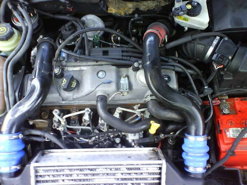

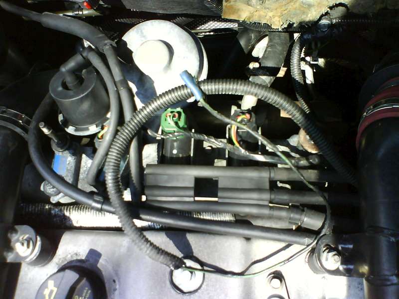

Pokud to chceš dělat sám,asi ti nezbyde než pátrat sám.U takhle dlouhýho volnýho kabelu je dost možností kam může vést.Zkouknul bych čidla na motoru.Ze zadu na bloku motoru je čidlo klepání,bez nej motor asi pojede,dále v pravé části interkoleru je snímač teploty,bez nej to taky jede,na levé části motoru pod odlučovačem oleje je čidlo teploty motoru,ale to by asi neukazoval budík.Sundal bych interkoler,kryt baterky,případně vzduch.filtr a pátral bych po konektoru s utrženým kabelem.U některých aut bylo běžné,že v motoru vysely nezapojené kabely (třeba peugeot 309),protože svazek kabelů byl počítám na max.výbavu a když byla chudší,tak tam byly nezapojené konektory.Myslím,že to,ale není případ fordu.

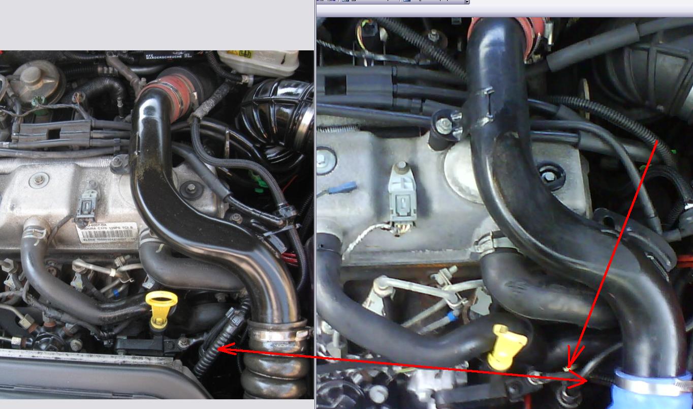

Zkusil jsem udělat eště jednu fotku, ale asi to nepomůže aby jste vypatráli kam patří. Ten drátek vede někam dovnitř do auta na stranu řidiče.

No podle mě ten drát vede jak sem ti nakreslil . Prosím tě otázka ty jsi měnil motor ? protože tam se někdo s křivýma rukama slušně vyřádil . Asi mechanik mr.Klešťák .DanielPrusek píše:Zkusil jsem udělat eště jednu fotku, ale asi to nepomůže aby jste vypatráli kam patří. Ten drátek vede někam dovnitř do auta na stranu řidiče.
Tak se podívej tam do těch míst já budu sundavat dekl zejtra tak ti teprve můžu říct přesně kam to vede .

Díky moc zkusím na to mrknout. No auto je kapitola sama o sobě. Koupil jsem to od kámoše a ten to dovezl jako bouračku a "spravil" to a já se teďka s tím pořád jenom trápím

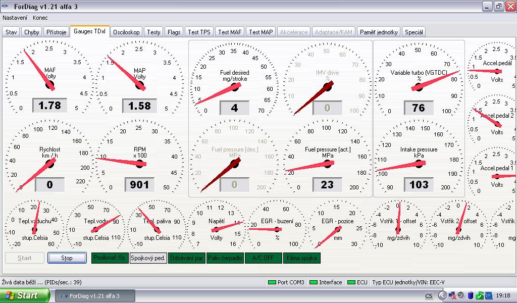

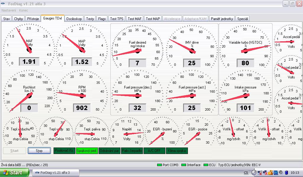

Chtěl bych se zeptat na EGR všiml jsem si že kolegovi na mém kabelu běhá buzení EGR ventilu a u mě stojí . U něho stačí přidat plyn a hodnoty buzení rostou . U mě se ten měřák nepohne nikdy . Nevím zda ho mám či nemám zaslepen díval jsem se že podložka tam je ale to může být jen velké těsnění . ( demontuji časem )
Teď ta otázka když sem rozebral při výměně palivového filtru hadici k EGR ventilu byl v poloze Open takže jsem tam nastříkl čistič a složil . Jenže neměl by ten ventil být zavřený ? a otvírat se jen při jízdě ??? Diagnostika nepíše chyby ani moje a ani ta ve fordu . Jak se projeví špatná funkce ? nějaké symptomy ? Jak prověřím 100% že mě to maká . Děkuji za rady .
Fotky toho buzení .
Fotky toho buzení .

Jestli tam máš podložku tak je to asi zaslepený,protože v originále tam žádné těsnění není.Jinak v klidové poloze je EGR ventil přes pružinu zavřený.

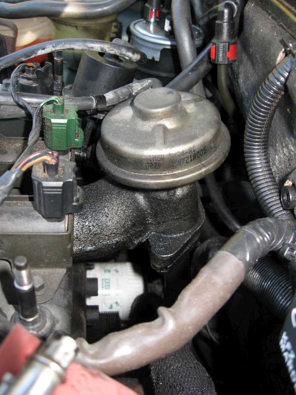

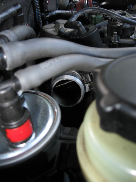

Ahoj tak jsem to rozebral at vidim klapku a je odevrena zkusil jsem s ni pohnout prstem jde to tezko slysim vzduch z hadicky odpojené je to tam docela zaliskane od oleje jako by . Tak otázka jak ho demontovat // v knížce jak na to je leda tak . //
rovnou bych mohl zaslepit.To asi nelze demontovat samostatne co ? vratne potrubi kde se zaslepuje to je jasny ale zbytek bude jednolita soucast . Chtel sem to vytahnout ven a vycistit poradne od toho oleje co tam je .
nevim jak by se zachovala ta klapka po sousteni motoru ! jen proste me prislo zvlastni ze je odevrena pruzina tam mozna je ale nuti tu klapku byt open .

To co je vidět na tý fotce je chcípací klapka,kterou mají některé 85kW verze.Tato klapka se na chvíli uzavře v okamžiku vypnutí motoru a umožní klidnější doběh motoru.EGR ventil je až za ní v místě jak je přišroubovaná trubka co vede spaliny od turba zpět do sání

Re: Lze "vyradit" EGR u TDCi?
Diky ! tak to sem vubec netusil tak mam to jen ocistit zaslepit na odvodu mam za to ze je to jedno zda u turba nebo na opacne strane . ?
Ten olejovy film je me malo zahadou kde se bere , viz foto :

Zaslepuje se to většinou mezi sacím potrubím a tou trubkou.Někde na tady foru jsou uvedeny rozměry záslepky.A ten olej,asi bude někde nejaká netěsnost,chtělo by to očistit a sledovat odkud se to začne oběvovat.
