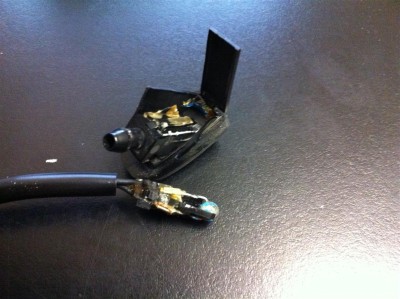

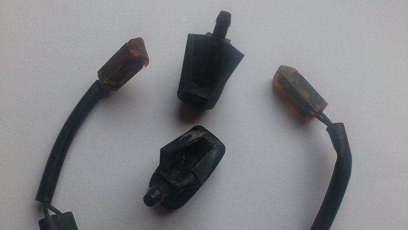

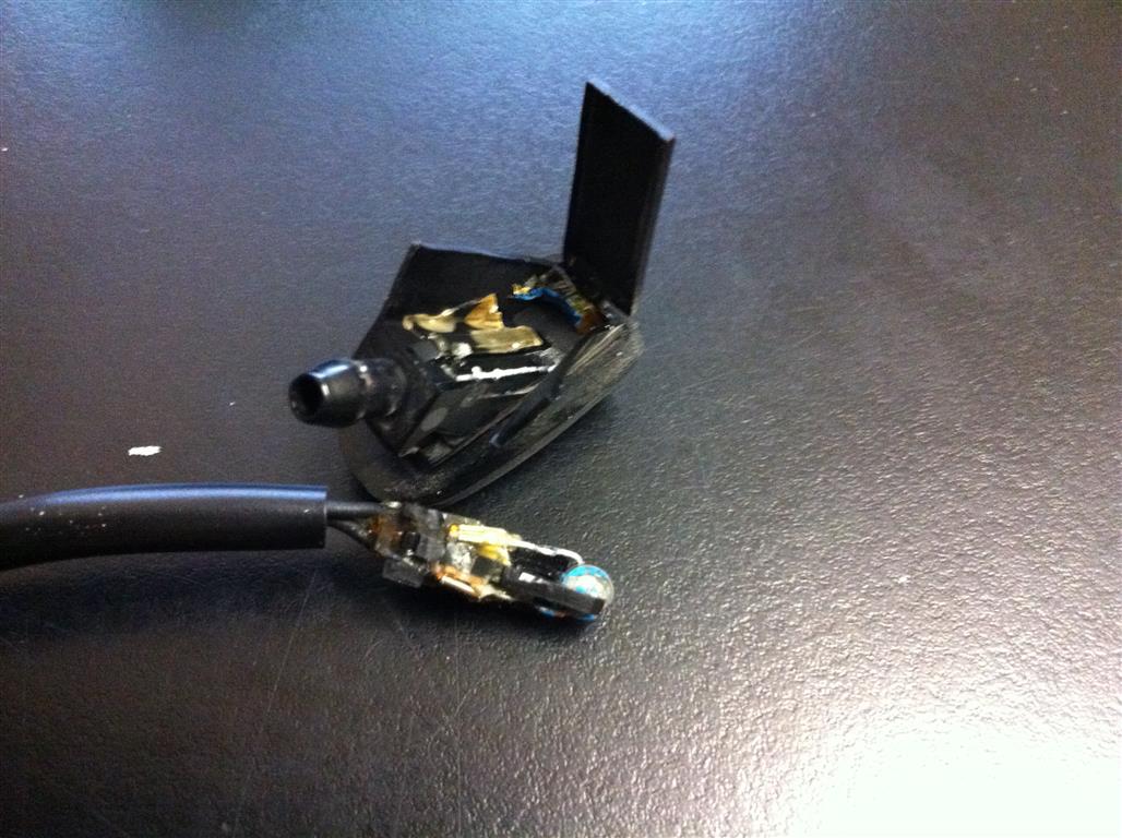

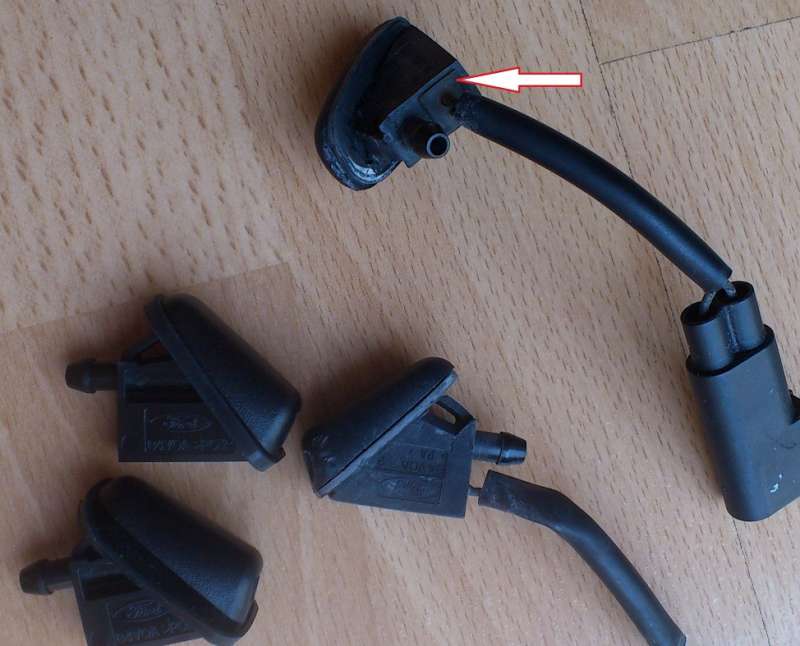

Ahoj, mám dotaz. Konečně mi přišly nové ostřikovače, tak jsem se dala do výměny. Zjistila jsem, že ty staré jsou zřejmě vyhřívané, vedou k nim ještě 2 dráty. Jenže jsou tam nějak na pevno v takovém čtverečku. Jak to mám přendat do těch nových? Zkoušela jsem to šroubovákem vyšťournout, ale je to tam nějak nalité napevno :nixw: . V těch nových pro to díra je. Co teď?

Je to zalitý v takový prysskyřici.Starej podélně rozřízneš a vyndáš.Do novýho jsem ho vlepil silikonem.Myslím,že jsem tu pryskyřici i trochu spilovával.

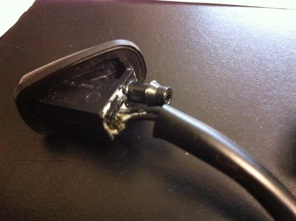

Já to dělal takto a přilepil jsem to lepidlem na výfuky kvůli teplotě.

mám také hotovo :) rozřízla, vyndala ze starých a dala do nových .. nic jsem nelepila, jsou tam natěsno ..

Radeji jsem o obrousil a prilepil. Aby to nevypadlo a kvuli lepsimu prenosu tepla.

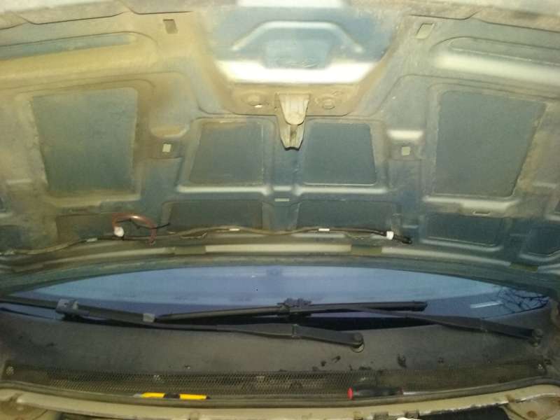

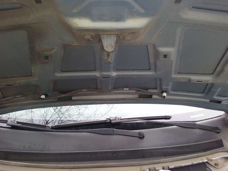

Tak uz mi s puvodnimi ostrikovaci taky dosla trpelivost a po nastudovani fora jsem objednal nahradu - Skodovacky. Pak jsem nastudoval forum dal, objednavku na Skodovacky zrusil, a poohlidl se po te americe :D Nasel jsem ji na fordshopu.cz za 183 Kc (https://www.fordshop.cz/rozprasovaci-tr ... -ford.html) + postovny. Zkusil jsem obepsat Fordy v Brne s kodem dilu a ozvalo se mi Ford Rasino - prvne s informaci, ze v CR takovy dil dostupny neni, nasledne podruhe s informaci, ze se jim ho podarilo najit v nemeckem katalogu, a ze mi ho do tydne za 183 Kc/ks sezenou. Ford Rasino mam za barakem, tak sem aspon usetril postovne. Pri predavani mi servisak rikal, ze to moc nechcou delat, objednavat dily z ciziny, ze pak vzdycky dojde nejaka blbost :lol: ale tentokrat to vyslo.
Namontoval jsem je rovnou vecer za tmy, prvne u ridice a ostrikl si, abych videl rozdil ... a je to mazec. Pak i u spolujezdce. Ten jsem zkousel vylepseny o puvodni, lehce upravene tesneni, ale bez sance. Takze ostriky jsou na kapote bez tesneni. Sly tam jak do maminy. Neveril jsem, ze budu mit nekdy radost z toho, ze se mi od aut prede mnou spini predni sklo :lol:
Dalsi den jsem prikoupil univerzalni zpetne ventily a hadicku a cele to vylepsil. Puvodni varianta byla bez jakehokoliv zasahu do Fordackeho reseni - jen jsem zpetne ventilky nasadil na koncovky hadicek, a pak kouskem koupene hadicky propojil ventilek s ostrikem.
prvni verze zapojeni zpetnych ventilku
Nevyhodou bylo, ze to cele cucelo moc do prostoru motoru. Kontroloval jsem to 3x po kratsich jizdach, jestli se mi to cele netavi od tepla motoru 8O ale vypadalo to cajk. I tak mi to nedalo a predelal jsem to tak, ze vsechno je zas co nejblize kapoty a tedy dal od motoru. Ostriky jsou na origo koncovkach hadicek. Tyto koncovky jsou s ventilkama propojeny dokoupenou hadickou. Oproti jinym resenim na foru ma kazdy ostrik svuj zeptny ventilek, tj. oba ventilky jsou az za Tckem hadicky.
druha verze zapojeni zpetnych ventilku
Zkousel jsem na miste i za jizdy (50, 80, 110 km/h) a maximalni spokojenost. Jeste jsem neutesnoval silikonem. Mam objednane na aliexpressu z Ciny za 2 dolary nejakou variantu, co je podle obrazku s tesnenim, tak pak ozkousim a podle vysledku se rozhodnu. :wink: Z cele montaze a behani ven do zimy a dom mam ted rymicku :bebng:
