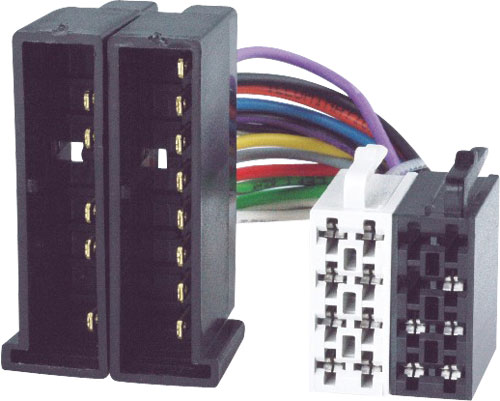

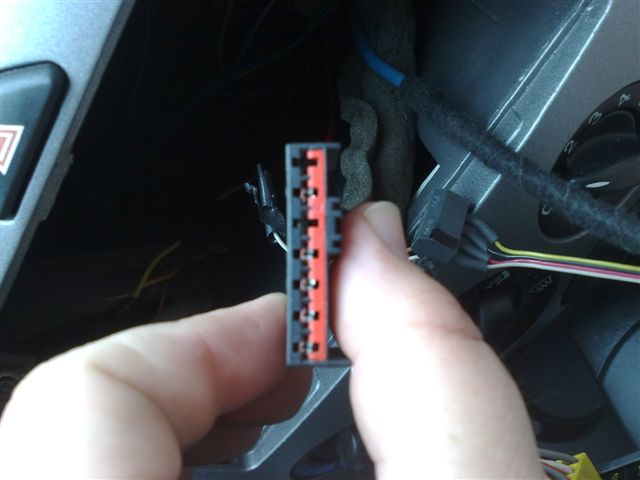

Zdravím, poradte mi akú mam presne kupiť iso redukciu tie čo som našiel tak myslím mi nesedia na moje zapojene konektory! ďakujem
