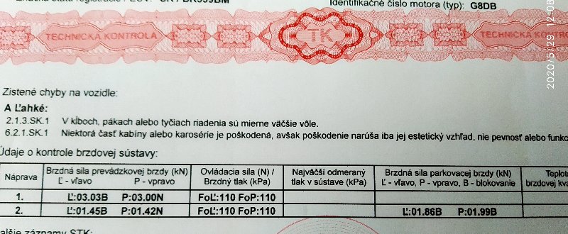

Re: Brzdové destičky a kotouče
STK po roku.
