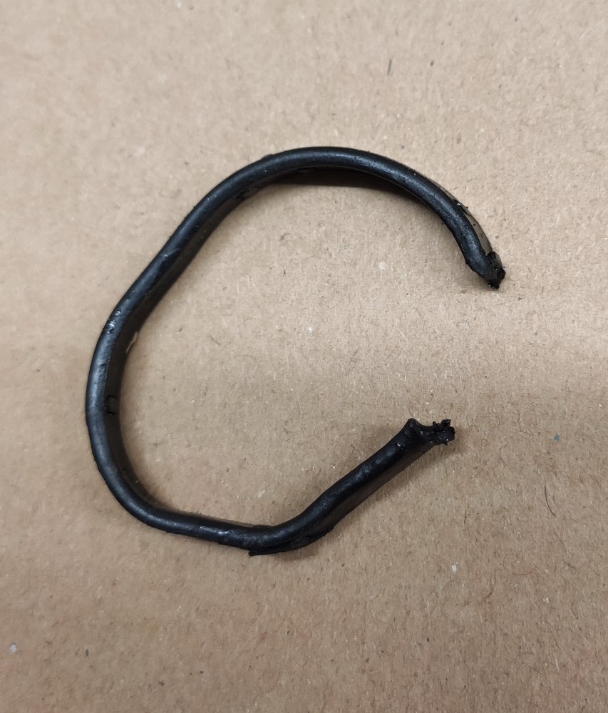

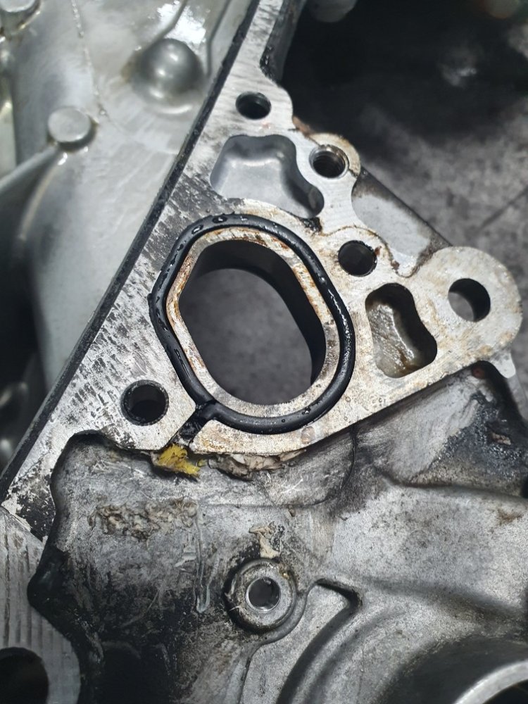

Vidím, že už dlouho nikdo nepřispíval. Tak obnovím toto téma. Dlouhodobě se mi držela hladina vody pod čárkou min., ale půl roku tomu mi začala pozvolna mizet i níž. Náhodně se mi povedlo najít problém, protože není jen tak vidět. Je schovaný za turbem, mezi bloky motoru. Nakonec jsem to opravit. Psal jsem i do několika servisů Ford, ale nikdy mi neodepsali. Přístup jako prase.
Nakonec mi to opravil jeden servis v Polsku. U této příležitosti jsem už nechal vyměnit i rozvody. Těsnění stojí 100kč, ale práce vyšla na 12000Kč + cena za rozvody.

Jak se tohle povede? A kde to presne je? Kolik mas najeto?

Najeto 60k, je to mezi krytem rozvodů a blokem, pod vodní pumpou. Na YT hledej 1.0 ecoboost water pump, je tam video s opravou.

Tak jestli je to těsnění u vodní pumpy, tak to se mění s rozvodama. Proc teda tak drahý?

měli jsme to u 1.0 EB prasklé uplně stejně, najeto bylo 130tis. Nám to ale nic nezpusobilo, možná to bylo v počátku , přišlo se na to když se rozebíral motor kvůli prasklému pístu.
Asi trochu slabina...stejně zlobí těsnění pod domečky termostatů u mnoha fordích motorů

Hodně práce, ale drahé to bylo dost.
