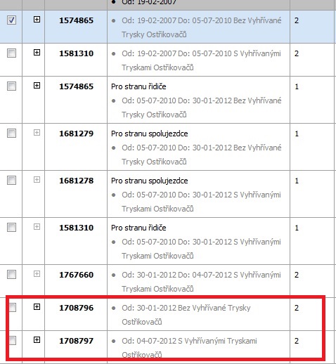

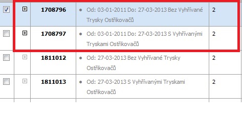

Stejný jako na FF3, ty jsem měl a žádná sláva(o ceně nemluvě
). US to prostě jistí

Tak jsem na to ještě jednou koukal a jsou tam nějaký rozdíly s ohledem na datum výroby. Nicméně některý modely měly stejné finisy

lucky.jack, ZaQik: Jinak jeste k tem ostrikum na FF3/Mondeo. Lucky postnul seznam dilu pro FF3 a Mondeo. V pripade Mondea vidim polozku navic, a to jsou ostrikovace s finis 1767660. To jsou ty, ktere jsem objednaval. Ja za sebe muzu rict, ze jsem spokojen. Strika to cca do 2/3 celniho okna a to pri jakekoli rychlosti. Myti okna neni problem ...
