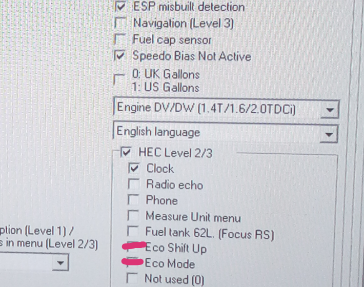

Una aktiváciu ekomod v budikoch stačí zaskrtnut tie dve položky v HEC Page 1?

staci eco modeMajklHe píše: 17.10.2020 15:09 Una aktiváciu ekomod v budikoch stačí zaskrtnut tie dve položky v HEC Page 1?IMG_20201017_150330.png

7a položka Eco Shift UP je konkrétne co? Šípka kedy mam preradiť?
- Příspěvky: 24713
Re: usb diagnostika - ELM327+elmconfig - info str.1
ano

Mohu se zeptat, proč když aktivuju to Eco Shift Up tak mi to stejně neukazuje ? Rozsvítí se mi pouze červeně když vytočím motor do červeného pole, ale ta zelená, která radí kdy zařadit bohužel ne.
- Příspěvky: 24713
pokud Ti to sviti cervene, tak to zelene sviti neumi ... a zelene to rozsveci jen nektere verze fw v PCM

Zeleně svítit umí, protože při když vyvolám test budíku, tak to bliká zeleně a červeně a i při zmáčknutí tlačítka před startem tak se taky rozsvítí zeleně a pak zhasne. Předpokládám, že mám asi starší FW budíku
- Příspěvky: 24713
sipku zelene rozsveci informace od PCM - ne kazda motorizace (a fw) to umi

Aha chápu, stejně jsem se dočetl, že ta šipka prý nutí řadit v celkem dost nízkých otáčkách a tím podtáčet celkem dost motor.
