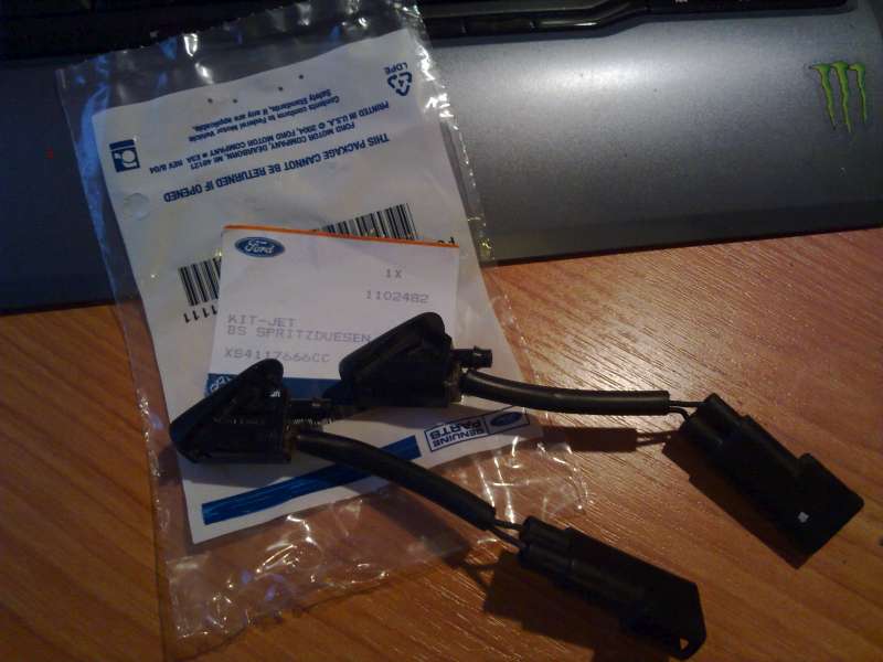

Tak dnes došli i mě US trysky a cena 155 kč u Charouze za 3 dni objednávka z německa.Tak jsem předělal výhřev a půjdou na auto.
- mikki
- Příspěvky: 924
Re: Ostřikovače př.skla
ještě foto včetně předělanýho výhřevu

jak jsi dostal výhřev z těch původních? byli zalitý snad nějakým epoxidem nebo co a vůbec mě to nešlo vykuchat, akorát jsem si ho zničil a ten výhřev taky

Ořežeš nožem - jde to docela dobře

Ja jsem to predelaval taky a nezbylo mi nic jineho nez ty stare totalne znicit. V podstate jsem ten epoxidovy hranolek vyrezal a vybrousil ze stareho ostrikovace. Pak lehce opiloval pilnikem aby mi sel volne vlozit do noveho. Do nej natlacil silikon co vydrzi az 280°C a do toho pak macknul ohrev. A voala? Funguje to!
