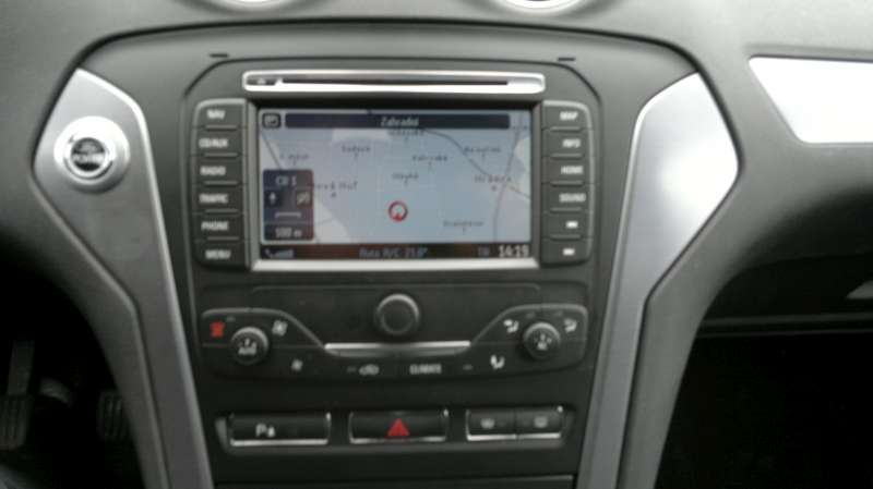

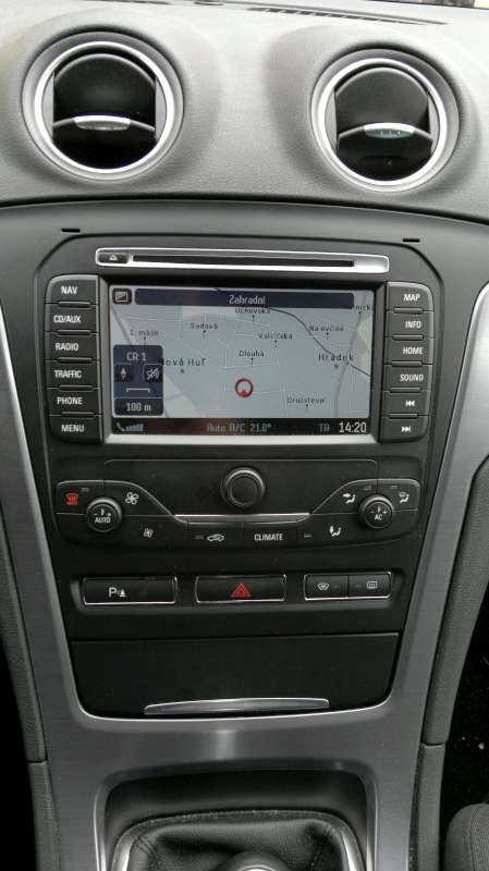

Ahoj forďáci, mám Mondeo r.v. 03/2011 a jsou tam mapy, které nejsou úplně aktuální. V zásadě kruháč, u nás stavěný před třemi lety tam je a ten před rokem ne. z toho usuzuji, že jsou tam mapy cca 2009/2010 Ve fordu mi řekli, že upgrade je za 6000,- což se mi samozřejmě nechce dávat. Po přečtení tohoto fóra (trochu mě z toho brní hlava :D ) mám ale dojem že tam nemám DENSO, ale jinou navigaci. Bohužel manuály a i web fordu informaci o výrobci tají :D . přikládám fotku a pokud to někdo poznáte, prosím o identifikaci, abych se mohl od toho nějak odpíchnout. Předpokládám, že aktualizace map se provádí přes šachtu DVD. Moc Vám děkuji. hluzekm@seznam.cz

Příspěvek od Martin72 » 04.03.2012 14:42
Tak ještě ty fotky

Tak tohle opravdu není navigace Denso, které se týká tohle vlákno.

Pouč mě tedy pane chytrý co je to za navigaci, ale pozor, aby se to týkalo vlákna.
vitut
Příspěvky: 3029
Registrován: 25.06.2008 13:03
Re: Denso Mapy - aktualizace str. 1 a 78
Příspěvek od vitut » 04.03.2012 18:50
Blaupunkt Travelpilot NX.
Bere to originalni DVD s mapou, ktera je v ctecce za prostrednim koleckem. DVD nelze kopirovat (aspon podle dostupnych informaci), takze zbyva jen nakup noveho DVD ...

Moc děkuji i když jste mě nepotěšil :D
