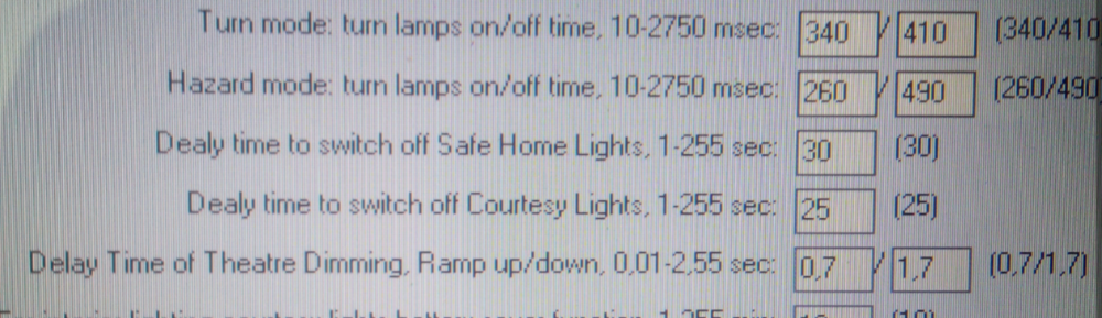

Čaute, ktorý parameter zmeniť? Dlho trvá svetlám na automatiku, keď vyjdem z tunela a pozhasinaju... Chcel by som to hneď, cca 5 sekúnd, teraz to je asi 30 sekund

to se (myslim) menit neda

Joj, vitaj v mojom svete...tiež som s týmto dlho bojoval a neúspešne
Jediný spôsob, ktorý bol u mňa ako-tak funkčný bol výmena GEMu z C-Maxu staršieho r.v. (3M5T-xxxx), kde aspoň zhasínajú naraz stretávačky a parkovačky a prepnú sa denné. Ale zase má to aj niektoré nevýhody...(môžeme to prebrať cez SS ak chceš, nech to tu nezasierame

Tak tak, žádná volba v GEM na toto není. To co je na obrázku, jsou "jenom" komfortní funkce.
