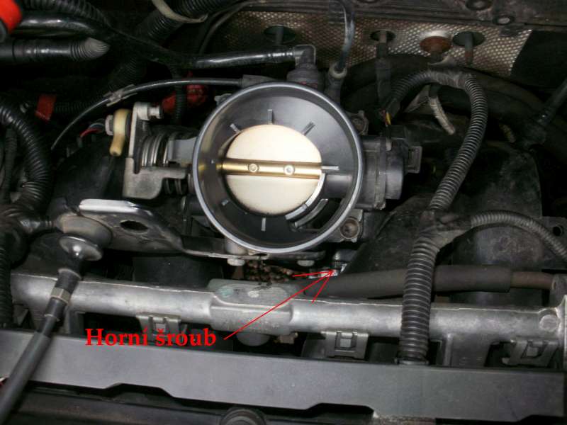

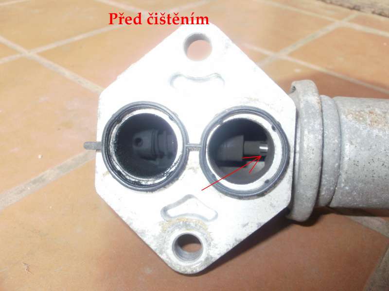

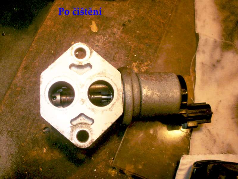

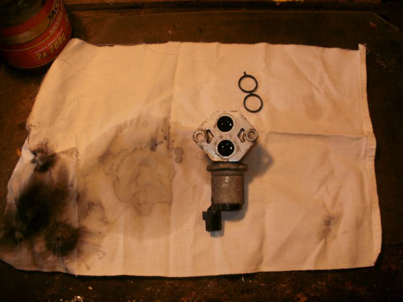

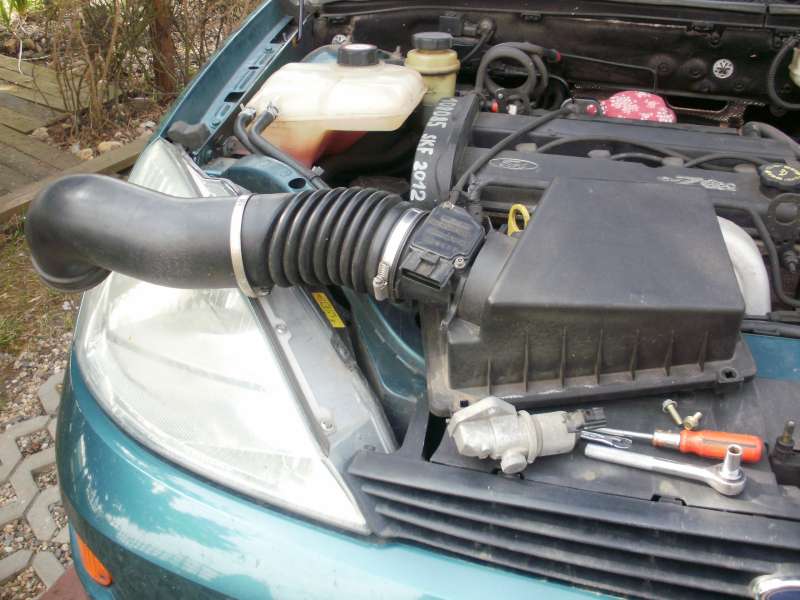

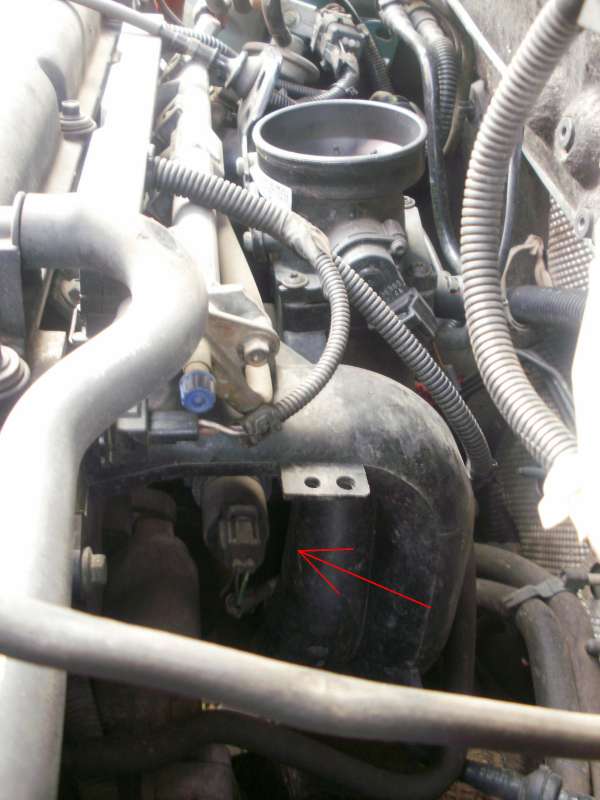

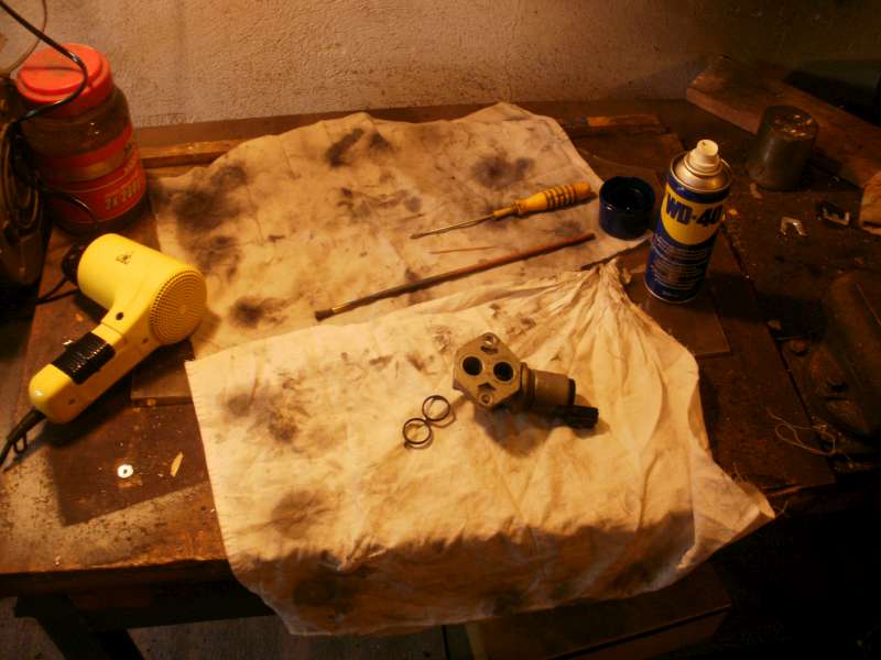

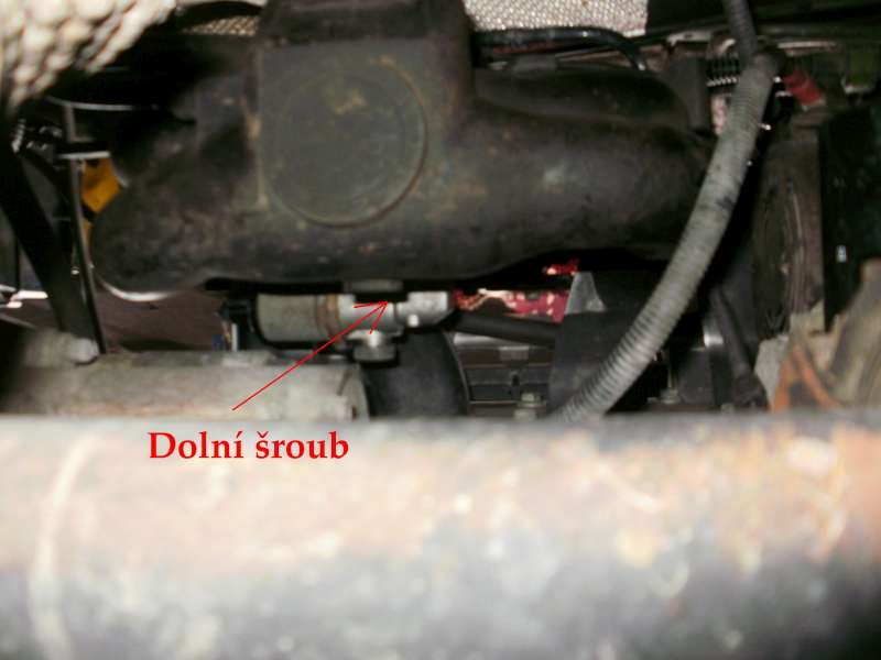

Ventil vycisten,posilam fotky,kdyby mel nekdo podobny problem na 1,8 16V benzin. Horni sroub na prirube jsem povolil zezhora od vzduchace a dolni sroub zespoda,protoze jsem se na nej zezhora nemohl dostat,takze idealni je dat auto prednima kolama treba na rampu. Slo to celkem v pohode

mužu se jen zeptat? ta trubka sání u 1.8 je celogumová žejo? neseděla by na 1.6? tvarově by se tam dala nakroutit co myslíte?.... jinak pěkně jsi to měl zanesené snad ti to ulehčí od problému
.... u mě ten problém byl ještě kvůli něčemu jinému než ventil... ten byl pouhou loutkou. ale škrtící klapka neseděla rovně na přírubě sacího potrubí.... byla dotažená těmi 4 šrouby na fest ale ta plocha pod tim byla nerovná kvůli nepřesnému odlitku a tělo klapky se kroutilo. klapka se tak uvnitř zkřížila respektive drhla o stěny v určité poloze a nedovírala se uplně takže volnoběžny ventil se při raních startech neotevřel neboť klapka zůstala z předchozího dne pootevřená a nemohlo tak dojít ke vzniku impulzu z potenciometru klapky který by otevřel ventil. Problém se ještě projevuje tím že při sešlápnutí plynu cítíte v pedálu že jej musíte nahoře razantněji prošlápnout aby zareagovalo lanko. problém se vyřešil srovnání dosedacích ploch pro šrouby co drží klapku na sacích svodech jeden dosed byl níž než další tři dal jsem podložku a už se nekříží

Po 3 tydnech po vycisteni uz nebyl se startem zadny problem. Po nastartovani hned vystreli otacky na cca 1400 az 1800 ot/min. a potom pomalu padaj dolu. (pred cistenim sli nahoru pomaleji a mozna ne tak vysoko,cisteni bylo hodne znat,taky byl ten ventil hodne zasvinenej). Ale vcera se mi stalo po par minutach jizdy (jeste studenej motor),ze se to zaclo na dvojku na 1200-1300 ot./min dusit az to chciplo,takze az budu mit volno,zkusim mrknout na palivovej filtr (pristup taky ulne super) a kdyz uz budu v tom,tak nejak vyplachnu nadrz,esli tam neni nejakem humus,pak zkusim mrknout na svicky,ocistit, pripadne srovnat odtrh a pak jeste na skrtici klapku. Pripadne do skoro prazdne nadrze natankuju Shell V-Power a trochu trochu vyprasit pavouky. Doufam, ze to nebude neco s lmbda sondou neco tak neco.

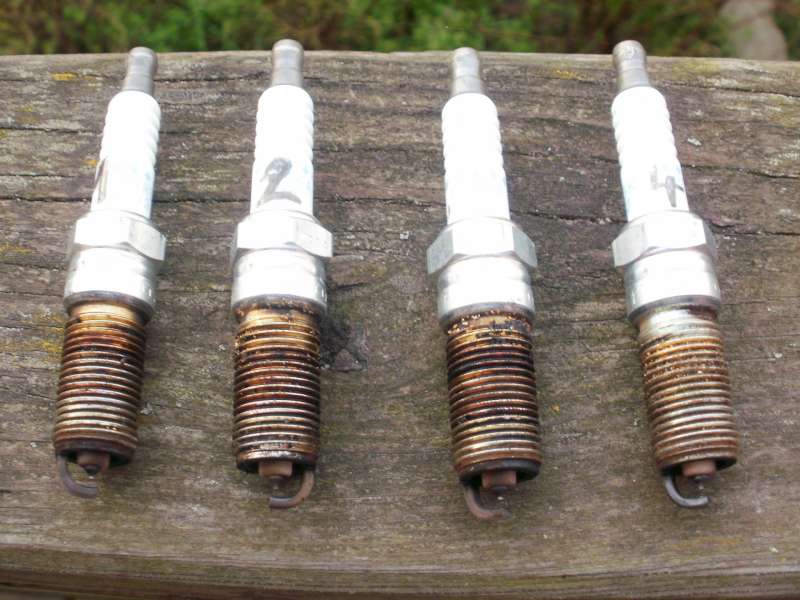

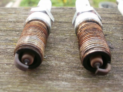

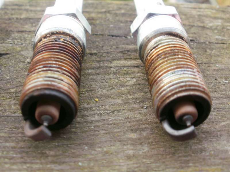

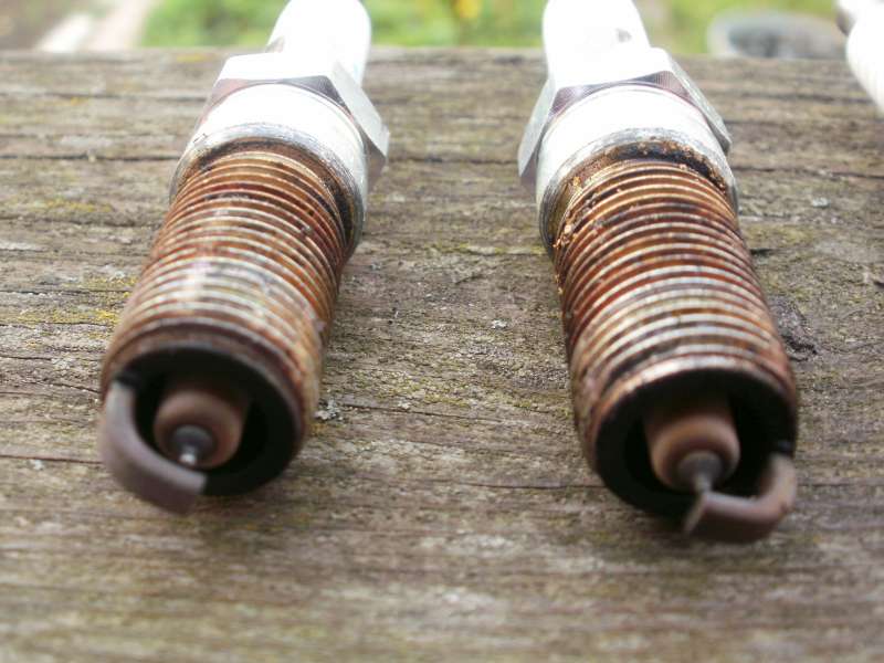

Pred dvema dny jsem vyndal svicky,zkontroloval odtrh a zjistil ze ho mam spatne nastavenej, mel jsem 1,3 mm (platinove NGK uz jsou z vyroby s odtrhem 1,3 mm a ja si ve sve najivite myslel,ze pokud prodejce tyhle svicky nabizi primo na 1,8 16V,tak ze uz jsou se spravnym odtrhem,tak jsem je tam pred 3 lety proste dal a jezdil na ne,nutno rict,ze ty puvodni stare svicky po predchozim majiteli meli odtrh jeste podstatne vetsi a taky to na ne jezdilo). Tak jsem pred dvema dny nastavil spravny odtrh 1 mm,ocistil zavity na svickach WD 40 a vysusil,dale jsem steteckem namocenym do benzinu ocistil dosedaci plochy na svickach a na hlave motoru a pak vysusil hadrikem omotanym kolem stetecku (na te hlave to bylo trochu zasvineny),jednak se ted diky tomu budou svicky pri dalsi demontazi lepe povolovat a jednak ciste dosedaci plochy budou lepe tesnit (ikdyz i takhle zrejme tesnili dobre,protoze na horni keramicke casti neni videt zadne znecisteni,ktere by bylo zpusobeno netesnosti kolem svicek),dale jsem ocistil vrchni vodivou cast svicky nasazujici na botku kontaktolem. Vse smontoval zpatky a porada. Od volnobeznych otacek do 1500 ot./min se motor chova uplne jinak nez driv,ma plynulejsi chod a rychleji se vytaci. Spotreba tezko rict,vzhledem k tomu,ze nemam palibni pocitac,tak bych stejne snizeni spotreby o 0,2 l/100km nepoznal.
Prikladam fotky platinovych NGK po cca 25000 az 30000 km (dle vyrobce by meli vydrzet 100000km),po vyndani meli uplne stejny odtrh,jako kdyz byly nove (1,3 mm) posudte samy v jakem jsou stavu,podle me hodne dobry.

Nesmíš koukat, jak svíčky vypadaj, ale kolik maj "nablikáno"-
A, 100 000km na svíčky---
dto--já je měním po 30 000, at, jsou jakékoliv.
Není, větší srandy, když tě poserou na cestě v /třeba/ na dovolenou.

30t km obycajne AYFS-22CB. Na platinovych AYFS-22PP mozes 80t km. 100t km je fakt uz uplny limit.

Jenom 30? Já měním AYFS-22CB po předepsaných 60ti a zatím vždy ok .

Mne trhali podstatne skor
60t ani vo sne. Mozno 1.8 dava vacsi zahul svieckam. Od vyroby su pre 1.4 a 1.6 CB, pre 1.8 a 2.0 PP. Len Ford po rokoch skrta zoznam dielov, zlucuje viacero do jednej polozky. A tak teraz pre 1.8 a 2.0 odporuca tiez CB.
