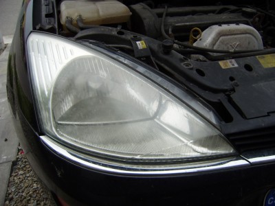

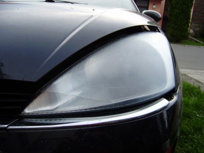

dneska jsem si byl v Uherském Brodě pro Xerapol, u nás jsme koupil leštísí talíř z beránka a zítra to jdu zkusit. Jestli nezapomenu, tak udělám i pár foteček
Ford Focus combi 1.8 16V r.v 99 Ghia, 15" - 195/50
davka
Příspěvky: 82
Bydliště: Prostějov
Re: Vyčistění světel
Příspěvek od davka » 03.07.2009 13:06

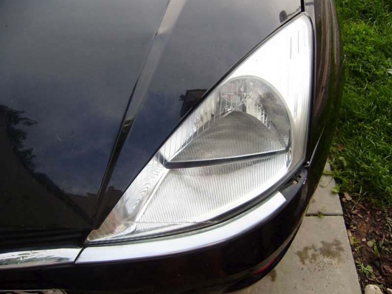

Tak a mám novy světla. včera jsem se na to vrhnul, smirk 800, 1600 a nakonec 2500, XERAPOL, vatovou poduškou jsem jej rozetřel po celém světle a nakonec jsem leštil beránkem na akučce + cca 1 hodina práce. Jak jsem skončil, tak jsem na to hleděl jak výr. Ty světla zářila novotou, všem kdo mají podobný problém doporučuji.

Dobra prace a presny postup,jakym to delaji profici :wink:. Dulezite je finisovat kvalitni lestici pastou. Pri vyssich otackach lesticky doporucuji lestit s pauzami, svetlo se muze teplem pokrivit.

tak jsem skusil vas napad s xerapolem a smirkem a hurá, super výsledek díky vsem opravdu to pomohlo :D
