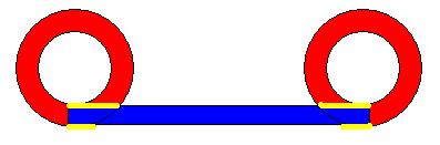

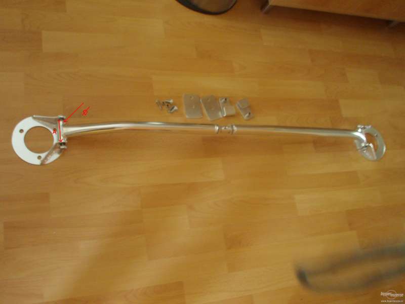

Tak jsem tady !!! Já tu rozpěru taky ještě nemám, skončilo to u toho, že jsem neměl jak udělat ty plechy (packy) co přijdou na ty kruhy. No, spíše se mi nechtělo pilkou pižlat 3mm plech :evil: Pokud to najdu ještě někde v práci, tak tu dám nějaké foto, jak jsem to měl naplánované. Někdo tu měl i fotku tyče, kde měl jen ty dva kruhy, trubku a ta byla přivařena přímo na ně !!! To žluté je jako svar a ty tyčka nebyla na koncích rovná, ale měla rádius jako ty kruhy...snad to chápete :wink: NAŠEL !!! Tak a má to Fuks.
ODKAZ

Můj papírový model.
Evoluce.
I v obchodě je tyč napevno navařená. Cena asi 899,-

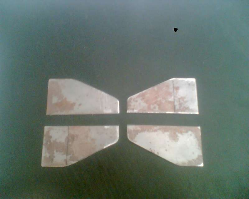

Tak a dneska jsem se "dokopal" k tomu, abych ty plechové obdélníky uřezal do požadovaného tvaru.

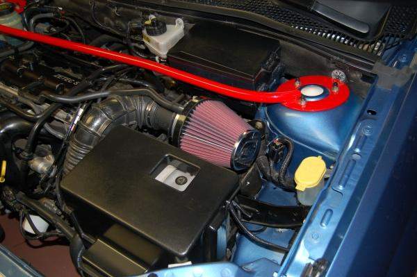

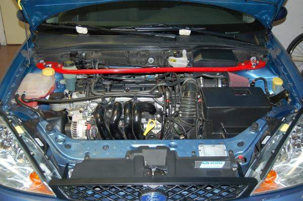

Fuks
Příspěvky: 1476
Re: VÝZTUŽNÁ TYČ DO MOTORU
Příspěvek od Fuks » 20.02.2009 11:13
Jenom dodám, že trubka je průměr 22/3 a rozpěra je komplet z nerezu, ale nakonec jsem ji nastříkal.

Já to dělám ze železa :twisted:

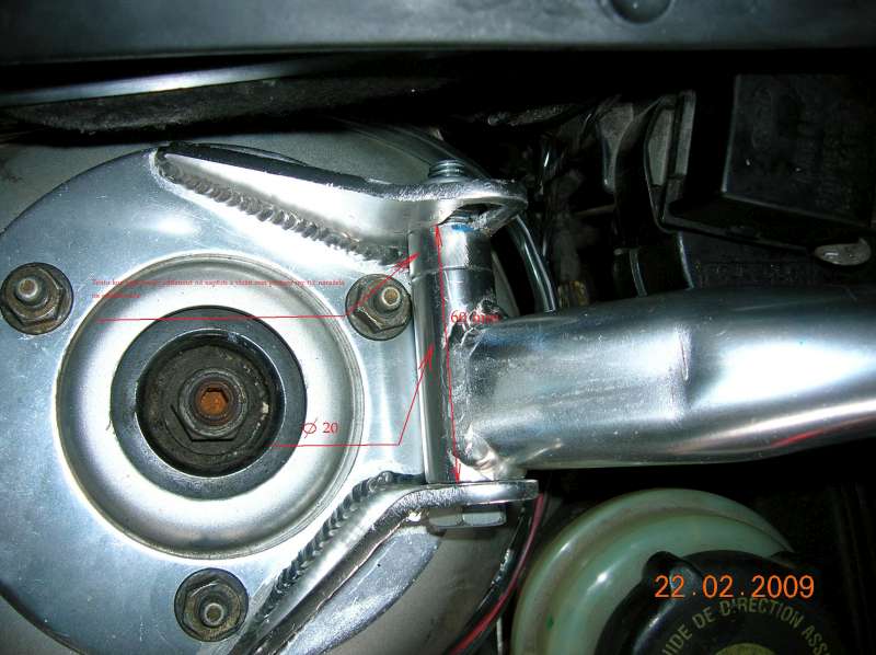

kluci, potřeboval bych vědět délku rozměru A a jaká je průměr té krátké tyče? Díky

Tadle tyč by mela byt origo na focuse ale musel sem ji stejne upravovat .
3roub tam je M10 a průměr ty trubičky asi 15-20 mm. delka asi 50-60mm to jen odhadem

Snad ti toto bude stačit

2 stela : SUPER !!! A moc mi pomůže i ten detail :wink:
